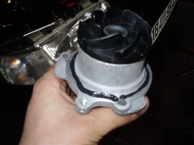

Ono je to totiž potřeba přitáhnout jen tak lehce a po vytvrdnutí silikonu dotáhnout, pak nepoteče.
Nesouhlasím, nikdy jsem nečekal na vytvrdutí silikonu a zatím nic neteklo! Základ je místo spoje očistit a odmastit. Když měním vodní pumpu tak dám silikon, papír a silikon. Když není papír tak to napatlu a drží to taky. Dotáhnu a je sucho.
Když to náhodou nepoteče, tak se zase zase zblázníš při demontáži a následném čištění, proto papír.
Nezblázníš. Použiješ odstraňovač těsnění. Nastříkneš necháš 5 minut působit, utřeš hadrou a je čisto. :D
V tomhle naprosto souhlasím s Koko-Lokem :!: Do okruhu chlazení žádný silikon nepatří.
A proč by tam nepatřil? Oblast použití silikonu - sací systém, vodní a olejová čerpadla, víka motoru a převodovek...(maximální odolnost vůči chladícím prostředkům ,nemá žáné negativní účinky na el. komponenty ani na lambda sondy ... :wink: )
Silikon používám nejčastěji od WURTHU a nedám na něj dopustit.
