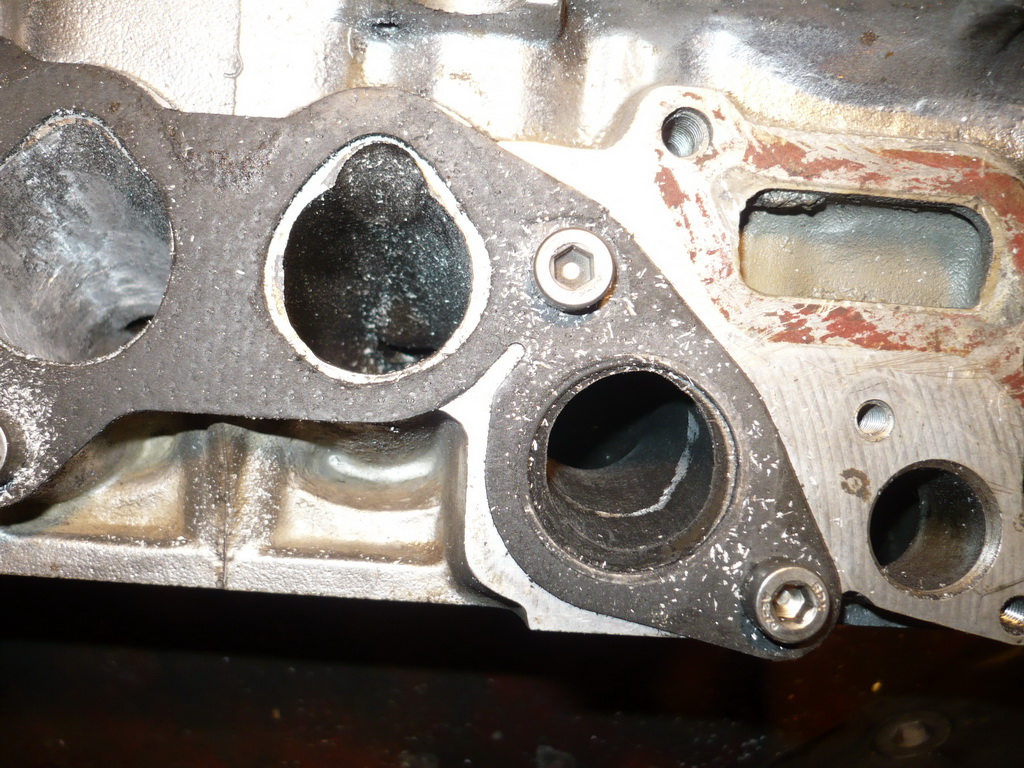

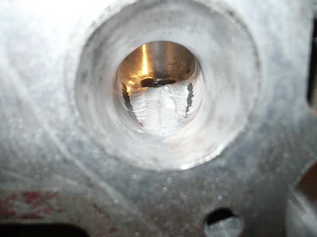

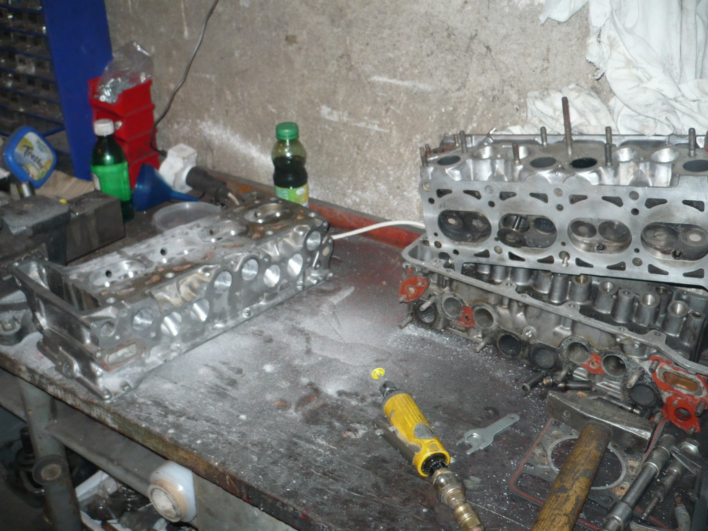

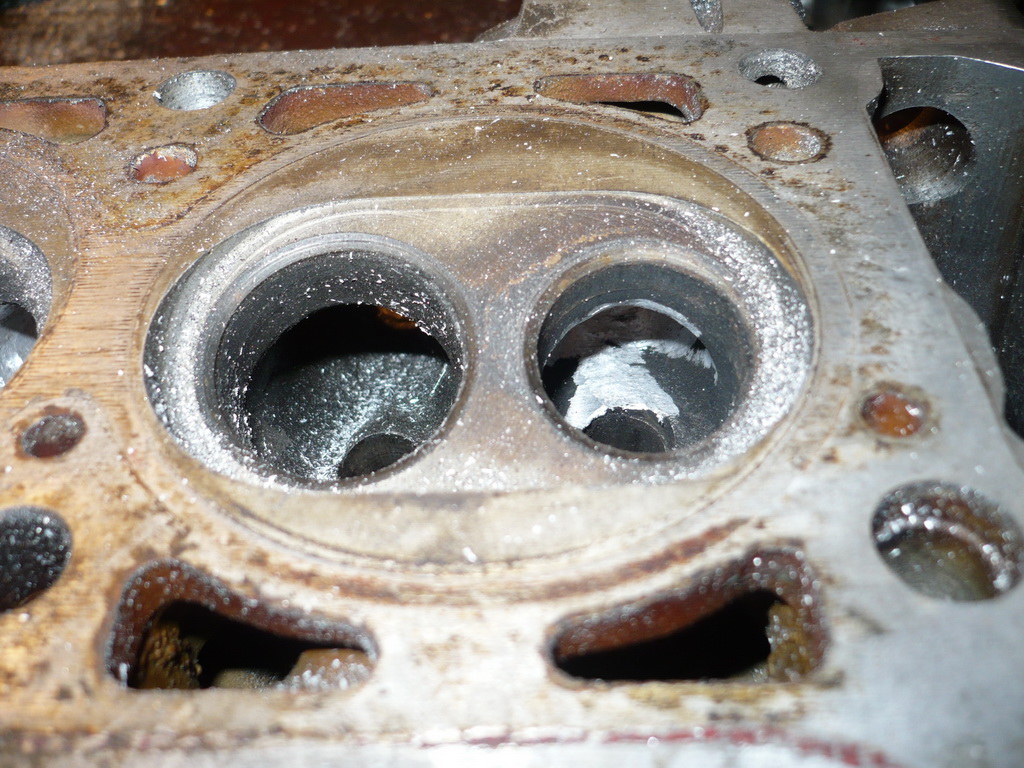

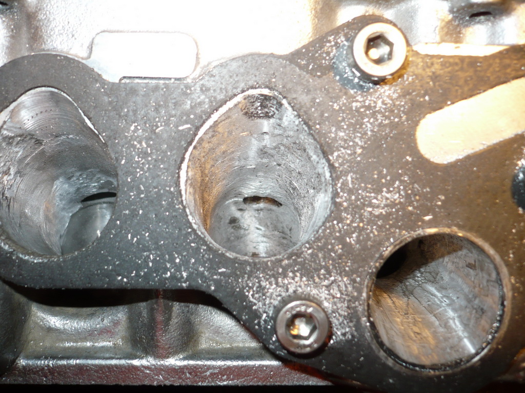

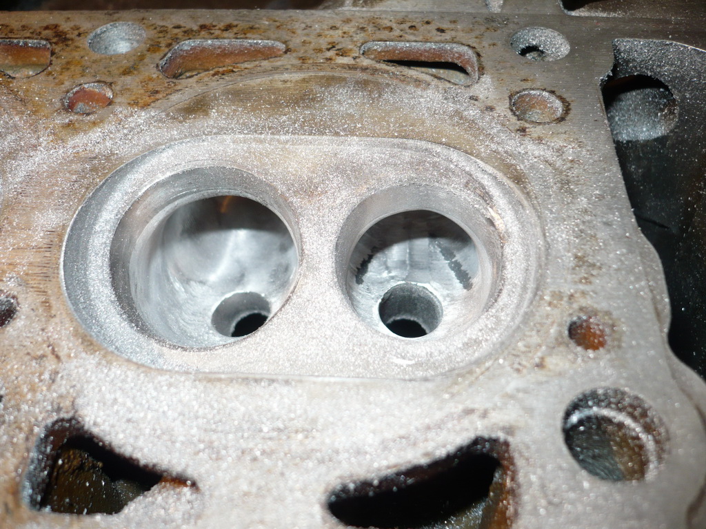

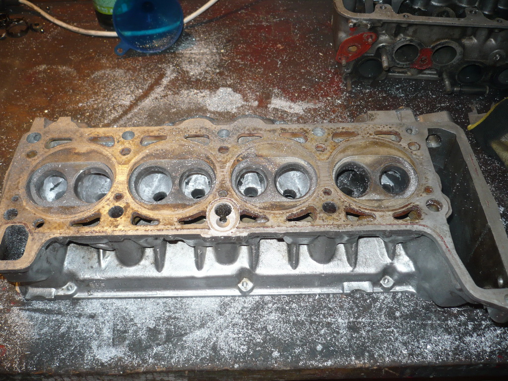

Tak som nasiel cas a odvahu a kopirujem tu madarsku hlavu. Voditka vylisovane, zacalo frezovanie:
prilozene upravene tesnenie z madarskej

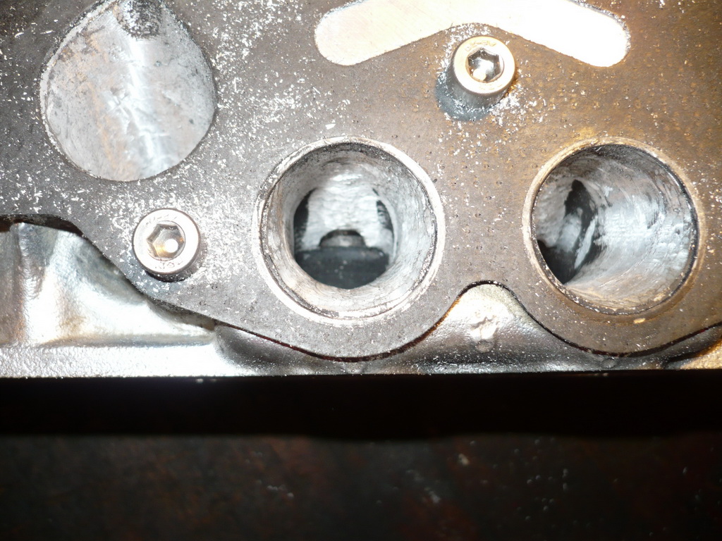

zaciname
zaciname
vyfukove
vyfukove

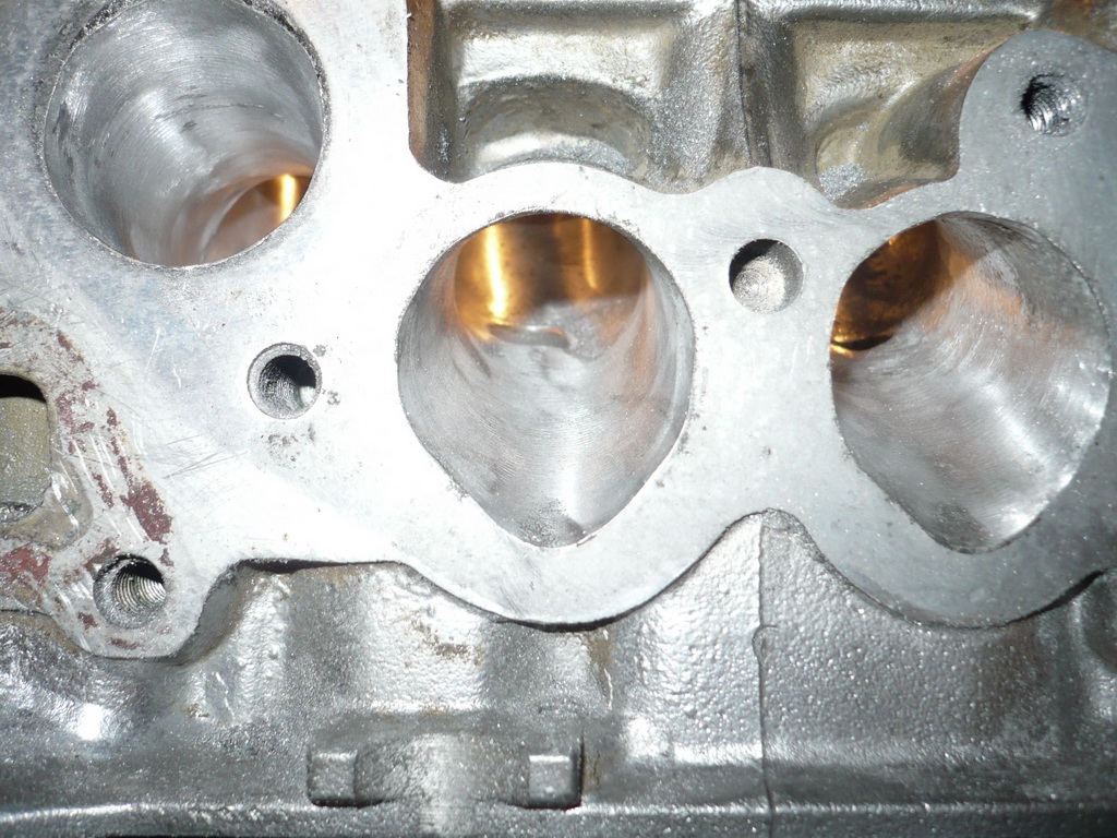

origo
origo

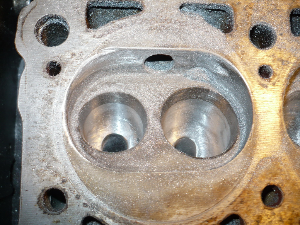

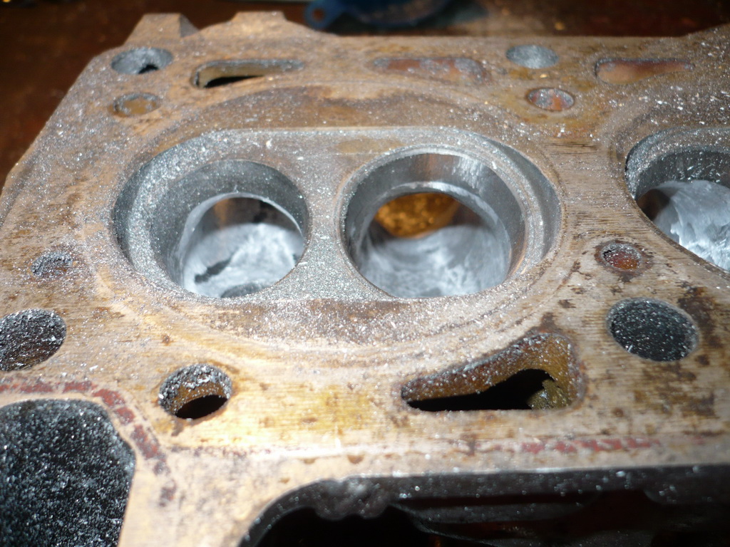

polka
polka
uz len vylestit
uz len vylestit

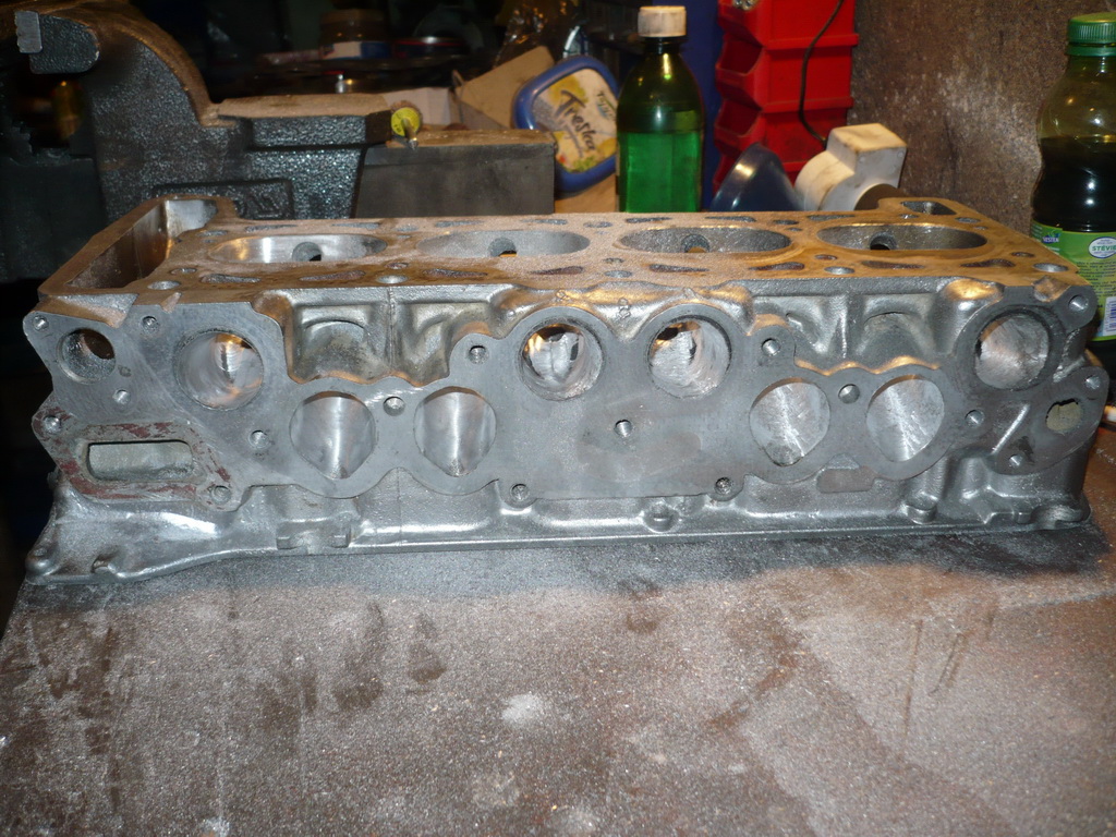

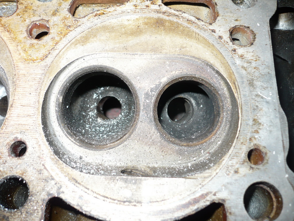

pre porovnanie...
pre porovnanie...

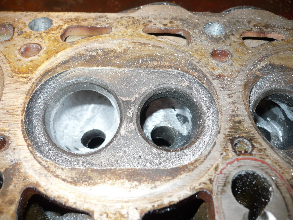

...s povodnym stavom
Patrac

ty se očividně nudíš že?.... :mrgreen:

to mala byt ako provokacia? :-D To sa snazim nahradit tu hlavu, ktora mi praskla a nemam prachy na to aby som dal spravit, tak to robim sam(ale su to zasluzene prachy)...

Mas trojhlaveho draka? :lol: (podla posledneho obrazku)

Roman: nemam v tom zrovna prax, tak jednu mam tu madarsku(prasknutu) ako vzor ako to ma vyzerat(a tiez darcu ventilov a pruzin) a tu druhu, seriovu, aby som nezabudol ako to vyzeralo :-D
