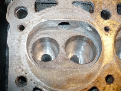

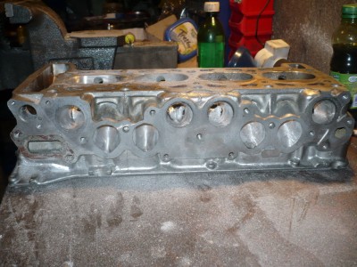

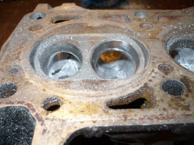

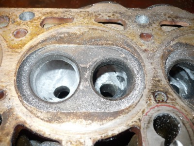

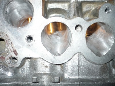

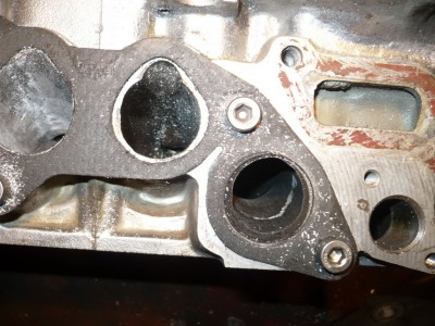

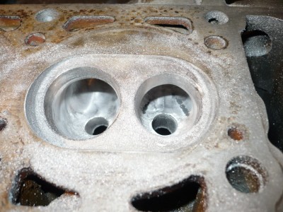

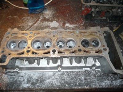

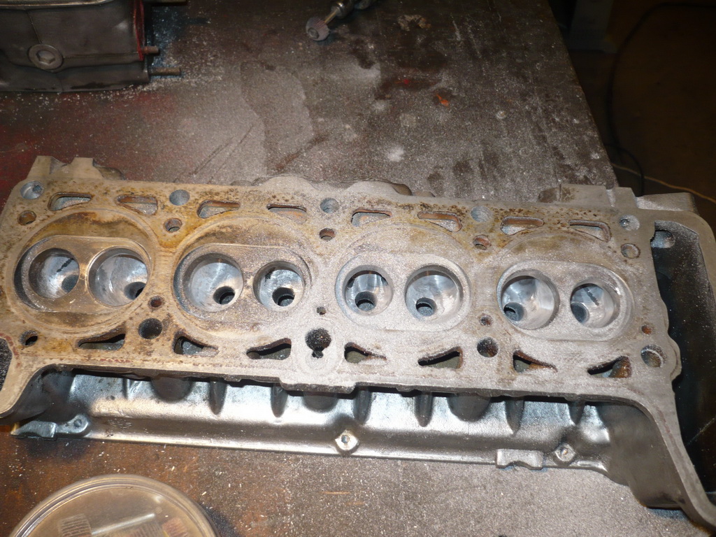

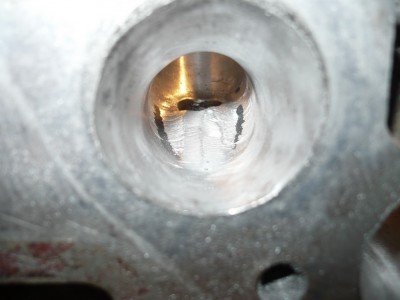

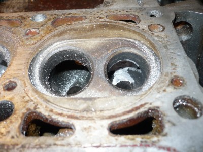

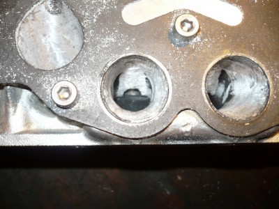

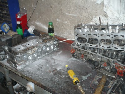

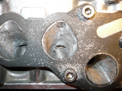

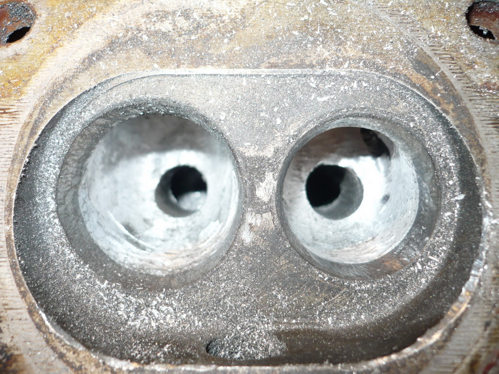

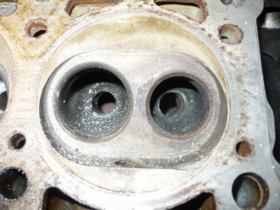

Tak som nasiel cas a odvahu a kopirujem tu madarsku hlavu. Voditka vylisovane, zacalo frezovanie:
prilozene upravene tesnenie z madarskej
zaciname
zaciname
vyfukove
vyfukove
origo
origo
polka
polka
uz len vylestit
uz len vylestit
pre porovnanie...
pre porovnanie...
...s povodnym stavom

to mala byt ako provokacia? :-D To sa snazim nahradit tu hlavu, ktora mi praskla a nemam prachy na to aby som dal spravit, tak to robim sam(ale su to zasluzene prachy)...

Mas trojhlaveho draka? :lol: (podla posledneho obrazku)

Roman: nemam v tom zrovna prax, tak jednu mam tu madarsku(prasknutu) ako vzor ako to ma vyzerat(a tiez darcu ventilov a pruzin) a tu druhu, seriovu, aby som nezabudol ako to vyzeralo :-D

Sedla budeš dávat jiný, nebo tam necháš tyhle šlupky?

sedla prelisovat neviem, skusal som to na jednej hlave na vyhodenie a nedopadlo to dobre :-( Tiez ma tam seru, skusim si kupit nejake 1-2 nove a budem este pokusovat, ale nie na tejto hlave.

A co to dát firmě, která to umí?
