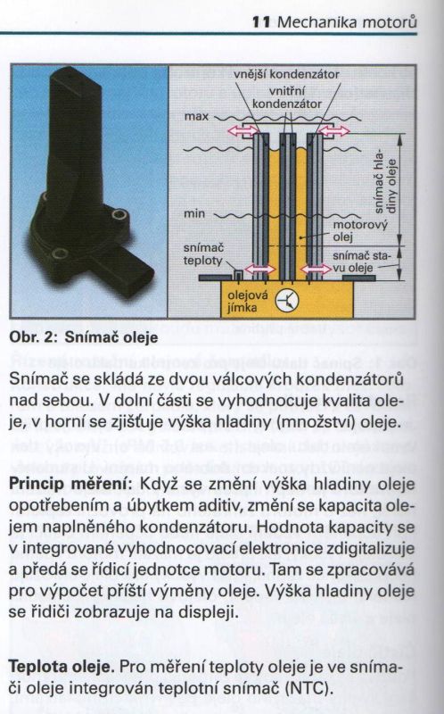

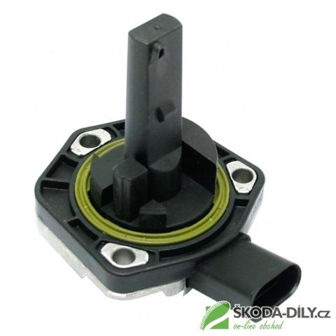

TOG sensor - jen pro doplnění uvedu, že je umístěn v olejové vaně zespodu.

Myslim ze existuje este system s infrasnimacmi, cele je to v oleji a na zaklade cirosti oleja a lomu svetla sa vyhodnocuje kvalita a vyska hladiny oleja ale to boli este tie prve systemy.

Hmm, to je zajímavé. Takže fyzikální metody, kapacita, nebo průsvitnost. Nejspíš žádné chemické očuchávání. Hmm.

Nějak se mi to nelíbí. Jedna věc je v tom, že snimač je namontován na velice zranitelném místě. Druhá a horší je to, že kapacitní způsob měření je závislý na dielektrické konstantě měřeného media (e) . Uvážíme-li, že ta se bude zvyšovat s obsahem nečistot v oleji, zdá se to být v pořádku. Ovšem je otázka, jak bude respektována vlhkost oleje nebo znečiětění benzinem, když většina látek má e v rozmezí 2-10 , voda 80, uhlovodíky 20-40 a některé sloučeniny těžkých kovů a spec keramika 300-10000. Už e různých nových olejů může mít díky aditivům veliký rozptyl . Navíc e různých látek se různě mění s teplotou.
(e = epsilon = dielektrická konstanta = permitivita látky)

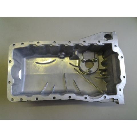

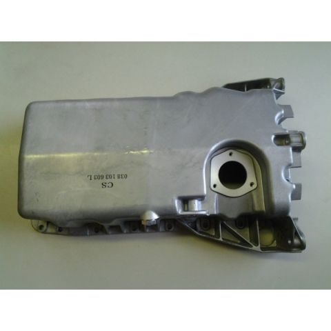

Petr HC píše:.....snimač je namontován na velice zranitelném místě.
To si zrovna nemyslím. TOG senzor je v olejové vaně zapuštěn, tedy nevyčnívá z jejích vnějších rozměrů, umístěn je v zadní části vany, čili proti směru jízdy. Navíc olejové vany jsou výhradně hliníkové tlakové odlitky, tudíž pokud by k nějakému nárazu došlo, je vana velice odolná. A navíc jak známo všechny moderní vozy mají pod motory velké kryty z laminátu, které mnoho nárazů a kolizí tlumí až eliminují (osobní zkušenost).
