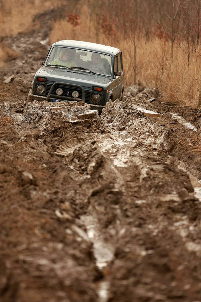

Jinak jsem nasel foto moji kratke nivky na face puvodniho majitele, no Dusan ji nesetril :)

Tak bude zúžená nebo ucpaná hadička, že se ti nevrací kapalina, tam ji tlakem dostaneš, a splátky to třeba nějaký smítko ucpává, jako zpětný ventil :mrgreen:
Ještě jsem neviděl někoho kdo by nivu šetřil :lol:
