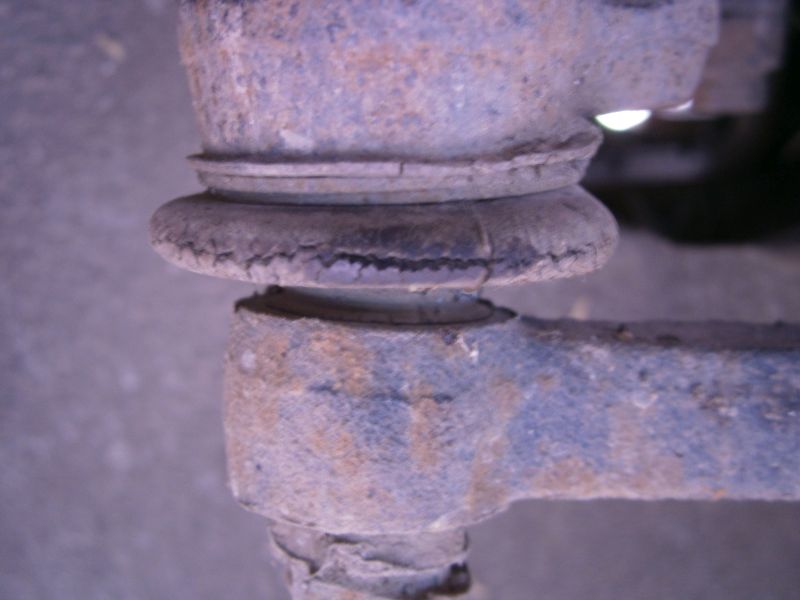

Posledneho polroka sa z lavej strany sem tam ozyvalo vrzganie. Tak som usudil, že treba vymeniť čapy. Takze dnes som vymenil zvisláky, pravy bol v pohode, lavy vybity. Samozrejme ako vzdy derava prachovka. Vyzera, ze bola prederavena od vyroby, asi pri montazi, pretoze to vyzera ako seknute, inak su prachovky uplne v pohode. Ešte mi ostáva vymeniť čapy riadenia, tie maju zasa prachovky z lisovanej tmy. Zajtra snad stihnem skontrolovat rozvody.

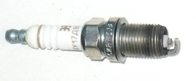

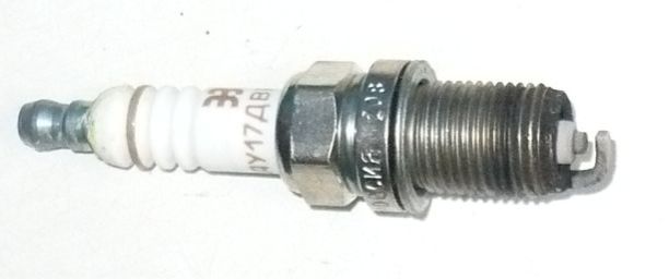

Sviečky-trochu čudné, že sú tehlové, väčšinou na motoroch so vstrekovaním sú do biela - spalovanie chudobnejsej zmesi.
Tak asi mohu být spokojen - viz moje svíčka :
Příspěvky: 6295
tak ono asi záleží jak se s tím jezdí protože spalování chudé směsi nastává jen někdy ze příznivých podmínek, já mám něco mezi tebou a corym například. Cože tam máš ještě originály?
Příspěvky: 7407
zelvotron píše:tak ono asi záleží jak se s tím jezdí protože spalování chudé směsi nastává jen někdy ze příznivých podmínek, já mám něco mezi tebou a corym například. Cože tam máš ještě originály?
Ano, mám zatím stále originály, mám teď najeto jen 30t, chtěl jsem je dle doporučení servisky měnit, ale když jsem je viděl, tak tam zatím budou dál.

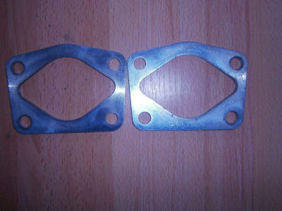

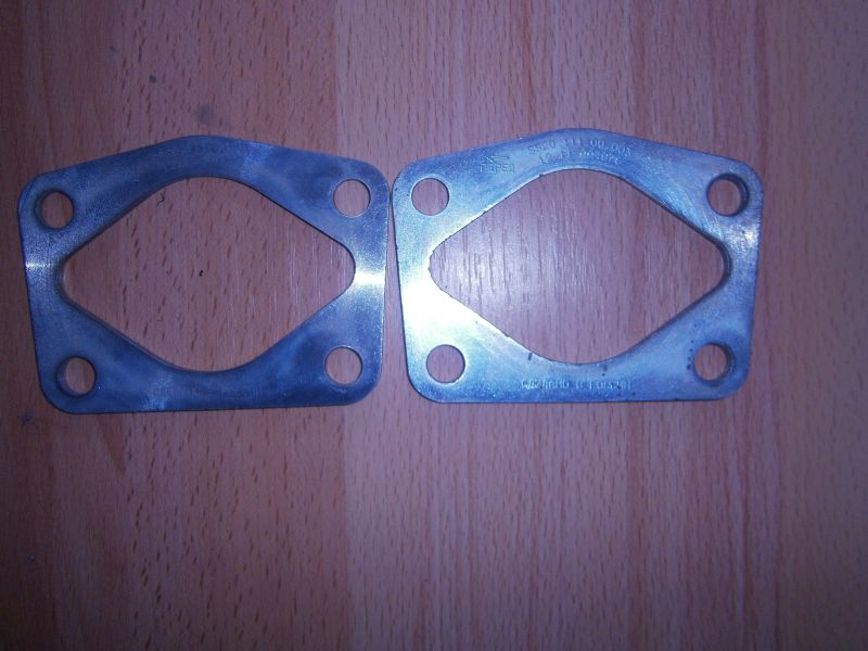

Kto uhadne, čo som si zadovážil?
stano112
Příspěvky: 1127
Příspěvek od stano112 »
Cory píše:
valda1971 píše:Ano, mám zatím stále originály, mám teď najeto jen 30t, chtěl jsem je dle doporučení servisky měnit, ale když jsem je viděl, tak tam zatím budou dál.
A potom ked odidu, tak vymenis rovno aj cievky :mrgreen:
To sú oni?Vyzerá to na prvý pohľad ako tesnenie :) .
posim
Příspěvky: 350
Příspěvek od posim »
stano112 píše:To sú oni?Vyzerá to na prvý pohľad ako tesnenie :) .
Nie je to na tesnenie príliš hrubé? Tipoval by som, že to budú nejaké podložky do Coryho sania, teda do sania jeho auta, aby som bol presnejší :D
