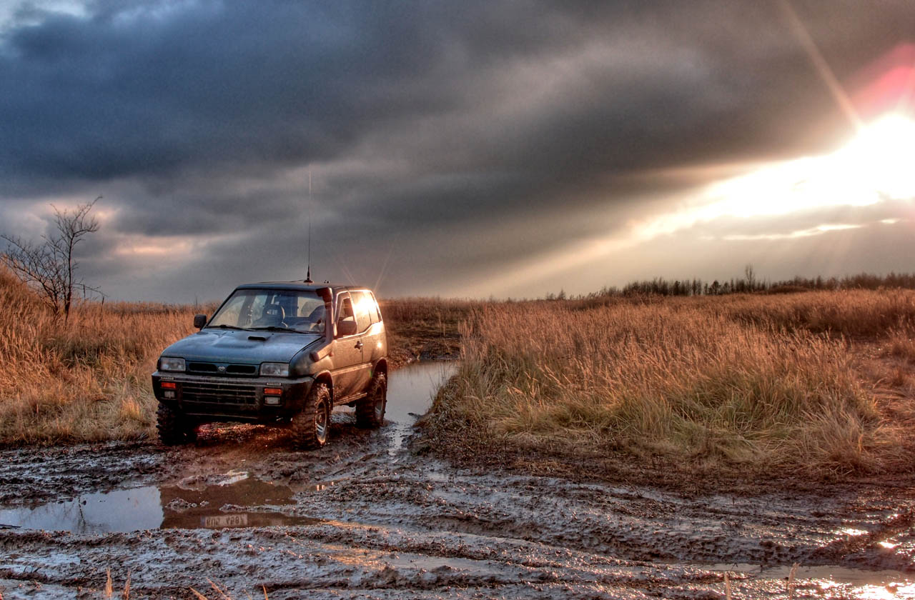

jedna podzimní....

tam by sa mi nechcelo vystupovat aby som urobil foto :-D
ale rypnem: ked uz si davas pracu s odstranenim spzky, mal by si odstranit aj jej odraz v mlake :lol:

:thumbleft:
Re: Terrano II. SLX
Moc povedená fotečka.

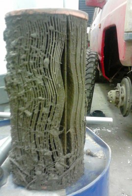

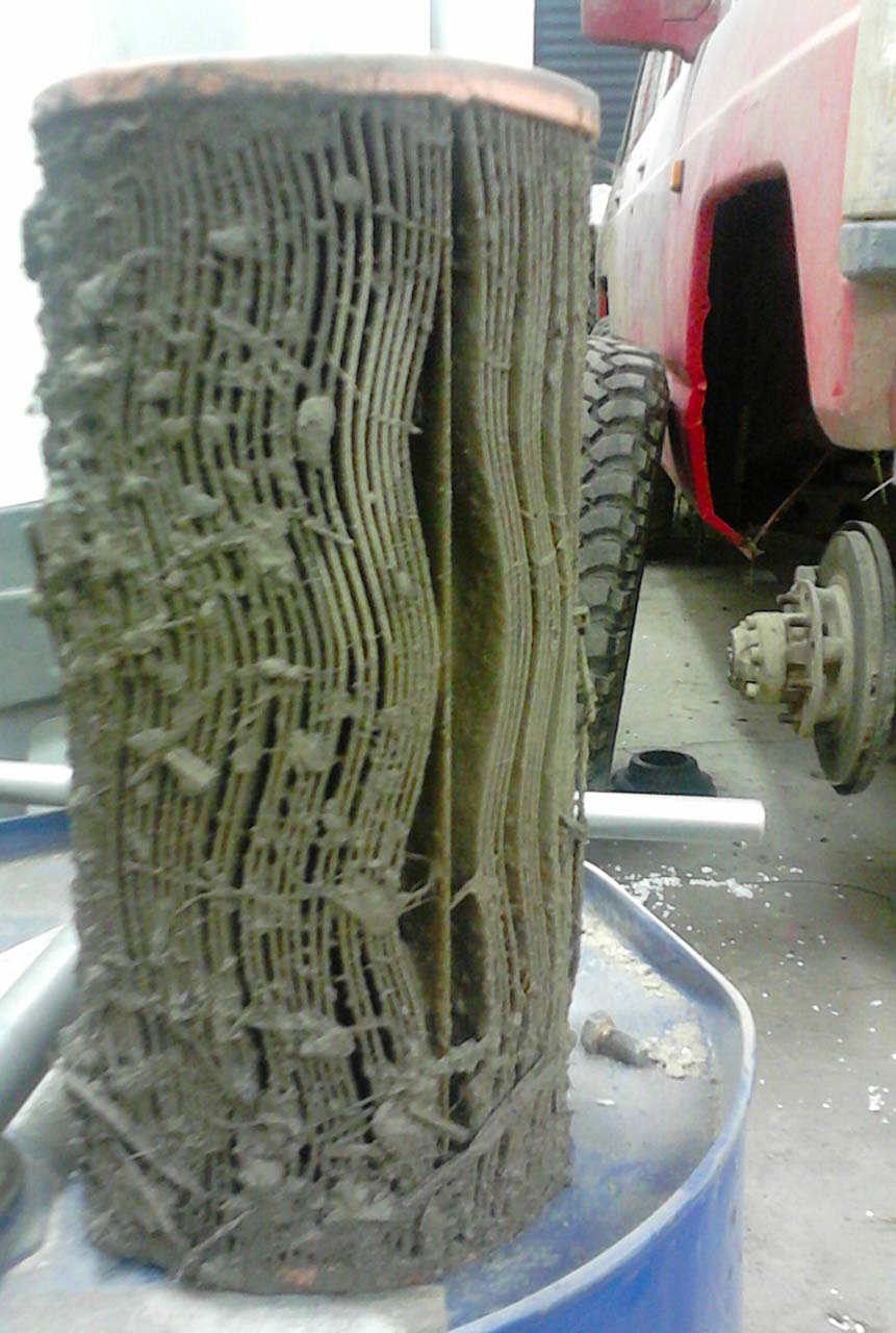

Stačí jedna louže a problém je na světě. A to ani nevypadala nějak nebezpečně. Najednou voda přes kapotu a bylo. Naštěstí rychle vykuckal z5. Filtrbox plnej bahna.
Stalo se mému kamarádovi.
Šnorchl prostě není machrovinka 8)

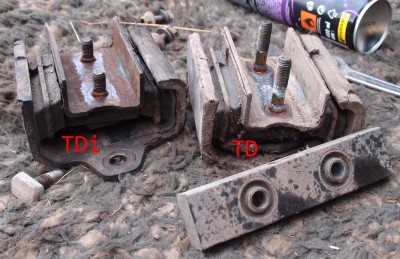

silentblok převodovky.
vlevo je kámošovo, vpravo můj.
takže bude výměna...

to menite v paroch? Akoze ked to mam dojebane ja, tak mozna bude mit i kamos? :lol:
Preco je u TD nieco navyse oproti TDI? A aky to ma mat ucel?

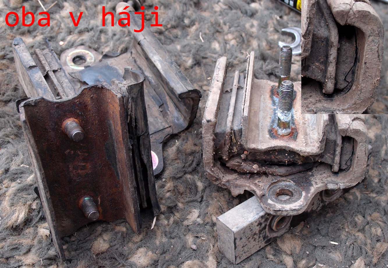

Přesně tak. Kámoš to měnil, protože když ho vyndal, tak se mu rozsypal v ruce. Dal novej a říkal jak se o hodně zmenšily vybrace.... ( ono když je trženej, tak si převodovka sedne a opře se kov/kov a pak ten diesel duní a klepe se hodně)(z toho já šílím, fakt moc mě to sere. Až tak, že bych ho vyměnil za benzína, ale nemůžu nikde sehnat někoho, kdo ho má abych se s ním svezl a zjistil jak moc je to zdechlý.)
Tak jsem ho preventivně vyndal a zjistil jsem, že ho mam taky trženej. I když né tak moc jako kámoš.
Ten rozdíl vidím v tom, že na TDi -> od roku vyroby 6/1996 už se víc šetřilo. Můj osobní názor. Našli jsme víc drobností, které vypadají ošizené. TD vs. TDi a to nemluvím o Terrano I vs. Terrano 2

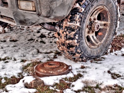

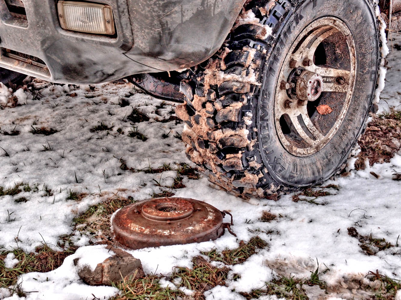

Dneska málem průser :lol: :lol: :lol: :lol:
