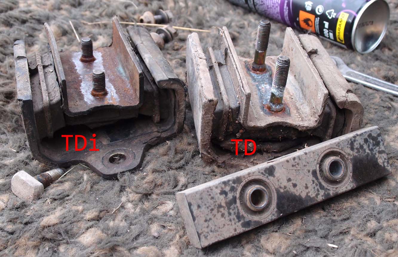

silentblok převodovky.
vlevo je kámošovo, vpravo můj.
takže bude výměna...

to menite v paroch? Akoze ked to mam dojebane ja, tak mozna bude mit i kamos? :lol:
Preco je u TD nieco navyse oproti TDI? A aky to ma mat ucel?

Přesně tak. Kámoš to měnil, protože když ho vyndal, tak se mu rozsypal v ruce. Dal novej a říkal jak se o hodně zmenšily vybrace.... ( ono když je trženej, tak si převodovka sedne a opře se kov/kov a pak ten diesel duní a klepe se hodně)(z toho já šílím, fakt moc mě to sere. Až tak, že bych ho vyměnil za benzína, ale nemůžu nikde sehnat někoho, kdo ho má abych se s ním svezl a zjistil jak moc je to zdechlý.)
Tak jsem ho preventivně vyndal a zjistil jsem, že ho mam taky trženej. I když né tak moc jako kámoš.
Ten rozdíl vidím v tom, že na TDi -> od roku vyroby 6/1996 už se víc šetřilo. Můj osobní názor. Našli jsme víc drobností, které vypadají ošizené. TD vs. TDi a to nemluvím o Terrano I vs. Terrano 2

To bys fakt šel do benzíňáka ? By tě to v terénu zežralo ...
Ještě, že mám ten silentblok už vyměněný s celou příčkou (minulý majitel). A co se týče toho šizení, i mezi TII (kulaťák) a TII po faceliftu je ten trend vidět na každém kroku :?
