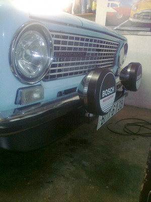

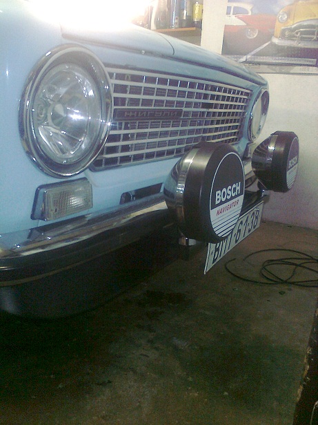

Tak pánové, dnes mi došel dopis z Anglie z RMcarburetors. Pro můj motor je základní výpočet trysek palivo 130, vzduch 180. Podotýkám, že tam bylo napsané: nejdůležitější je zachovat poměr palivo x a vzduch x+50 (moje nynější trysky jsou 125 palivo, 145 vzduch). Problém tím snad bude vyřešen:) Mám radost a tak sem dám jedno foto pro noční lety:)
1
1
mayo456
Příspěvky: 2665
Re: 21011 by Feiky
Příspěvek od mayo456 »
daj fotku zpredu

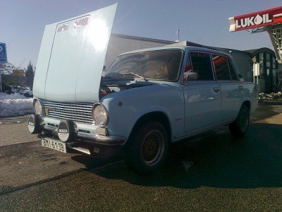

3
3
2
2
1
1
Re: 21011 by Feiky
Kua ten chlap má styl :wink:
Panthymaeus (Honza)
Příspěvky: 1393
Re: 21011 by Feiky
Bude video? :)
Krásné :shock:
panthymaeus@gmail.com
Příspěvky: 4791
Re: 21011 by Feiky
paraaaaaaaaaada !
