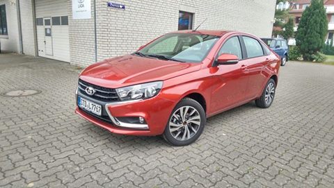

První Vesta je už i v Německu, na německých SPZ. Na FB koluje fotka...

Crocodile píše:První Vesta je už i v Německu, na německých SPZ. Na FB koluje fotka...
Hurá - začíná se to rozjíždět :D Mohl jsi dát odkaz :wink:

Tady je fotka té německé
