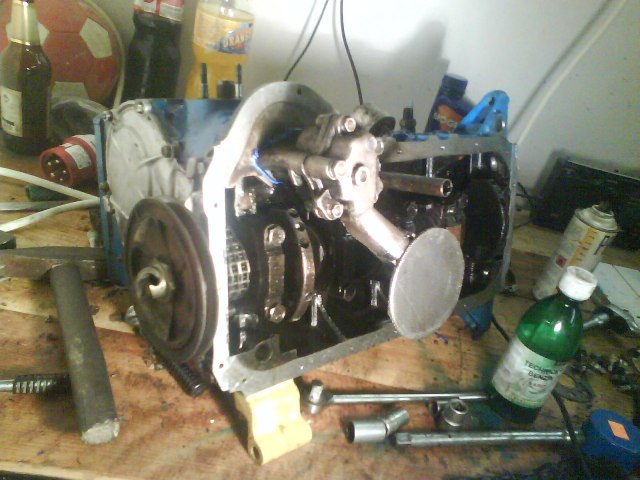

takze vsetko dopadlo relativne uspesne
piesty su v motore spojene s klukou zatiahnute na moment
kluka je tez OK (akurat som ju asi 5x vytahoval a daval spet raz som zabudol dat retaz ....)
zlozil som aj prsiska a vymenil semering,
aktualny stav vid foto, mno chyba este zotrvak, spojka a vana , v nedelu by mohol ist motoren do auta a snad to do zrazu stihnem poskladat

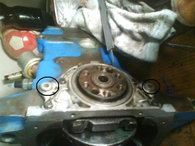

otazka : co ma ist do tych dvoch dierok co su na obr v kruzku, ved na to ide zotrvak a slus ni ????
