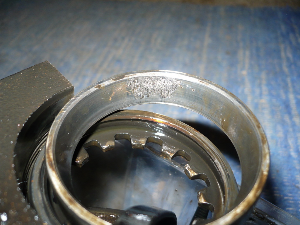

tak to tu obnovime, po 3/4te roku bez problemu a dalsich desiatkach natocenych kilometrov(na tachu cca 420tkm) dalsia zaujimava zavada. Nieco zacalo v zabere pukat, tipoval som kardan, po zhodeni vsak bez zavady.... Ani neviem ako ma napadlo rozobrat diferak a objavil som poskodene krajne lozisko pri polose. Len dufam, ze je to pricina toho pukania a neskryva sa niekde v prevodovke. Za tyzden ma caka STK :D
nakoniec to bol kardan, vizualne v pohode, ale po vymene za druhy s novymi krizmi a loziskom to zmizlo :lol:
