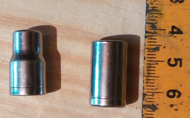

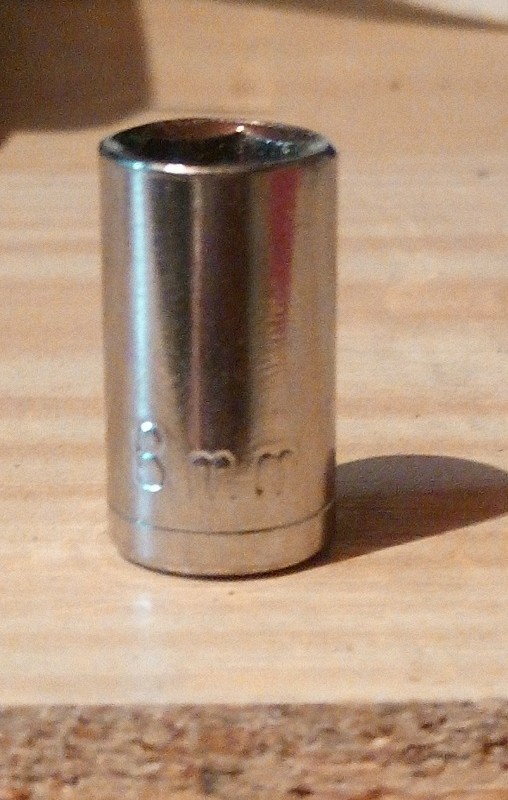

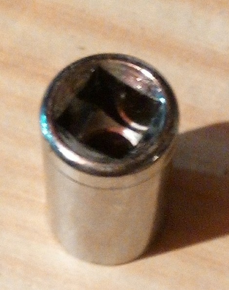

Ondro, chci se zeptat, co presne jsi na ten napinak rozvodu navaril?, ja tam neco navareneho, ale uz je ta tycja zase kratka a prevlecna matice s klestinkou ji neudrzi a ted s dubovym drivkem to zase rachta, jde mi o to jestli zachovat ten prumer 8mm nebo by byla vhodnejsi vetsi plocha, uz nepamatuju, jak to tam presne doseda. Diky.

Ahoj, tuším něco takového... Z té nejmenší goly...
