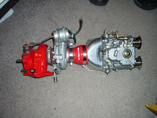

tak to je fajnovi...ted me ale chytaj moresi....nevite nakrmim motor karbcema kdyz pred ne poslu turbo?????? nebo bych musel poslat turbo za karbec....a nebo tam dat pretlakovej karbez viz. renault 5,9 11.....

jo keď zoženieš karbec z toho renca ti dam nobelovku. Ano, musiš ho dať za karbec. Prípadne zohnať ten karburátor, alebo to nabastliť na vstrekovanie. Prípadne možno použiť niečo na tento spôsob http://www.ebay.com/itm/QUICK-FUEL-TECH ... es&vxp=mtr
avšak či je tento typ karbeca úplne správna cesta som zatiaľ bližšie neskúmal, a zrejme by bol potrebný nejaký menší model

A nebo obyč Žigulávký karbec trošku přetryskuj a celý ho "zabal" do tlakového krytu (již jsem to pasal) . Mají to starší turbo auta , z posledních mnou viděných Jaguár .

lenže aby to nefungovalo úplne s chudobnou zmesou tam podľa mňa ešte niečo chýba. V klasických karboch máš rozdiel v tlakoch v plavákovej komore, kde máš atmosféru a v difúzoroch (pred klapkou), kde máš malý podtlak. A to by sa dalo jednoducho prepojiť plavákovú komoru s vývodom od turba a máš tam tak isto rovnaký tlak. Dalo by sa to ešte vymyslieť inak, totiž aby sa vložila ešte jedna škrtiaca klapka medzi turbo a karburátor. Prepojenie s plavákovkou by bolo ešte pred klapkou, a klapka by sa pootvárala zároveň s klapkami v karbci. Ale toho nastavovania si nechcem ani predstaviť :D Tým by totiž mal vzniknúť rozdielny tlak, aj keď iba malým rozdielom medzi plavákovkou a difúzormi a teda by to malo fungovať po odladení s lambdou správne.
Re: turbo
Difuzor je od toho aby vytvářel podtlak . na žádném jiném principu karbec nefunguje .

ano, len som písal o tom, že ak tam dáš turbo, tak v difúzore nebude podtlak ale pretlak. A či nebude motor preto pracovať s chudobnou zmesou. Ale možno nie

tak zas az takovej nesmysl to neni pokud by se dalo turbo mezi karbec a motor.....akorat me desi ta predstava ze by me sla smes prez turbo....ale i to bych treba skousnul jen esi by to dokazal ten jeden karbec nakrmit
