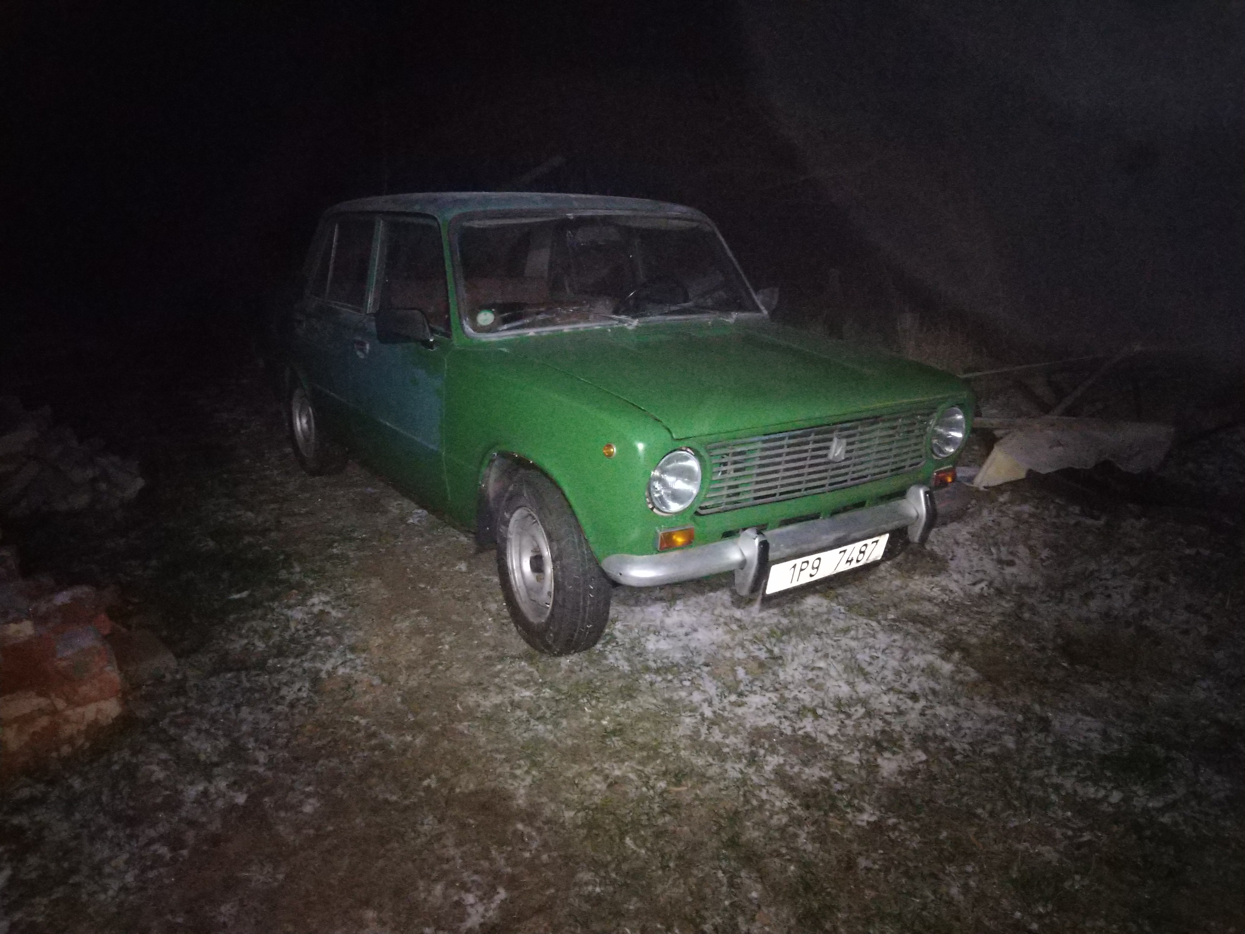

Jinak aktuální foto Laďky z 2. ledna 2019 :-)
