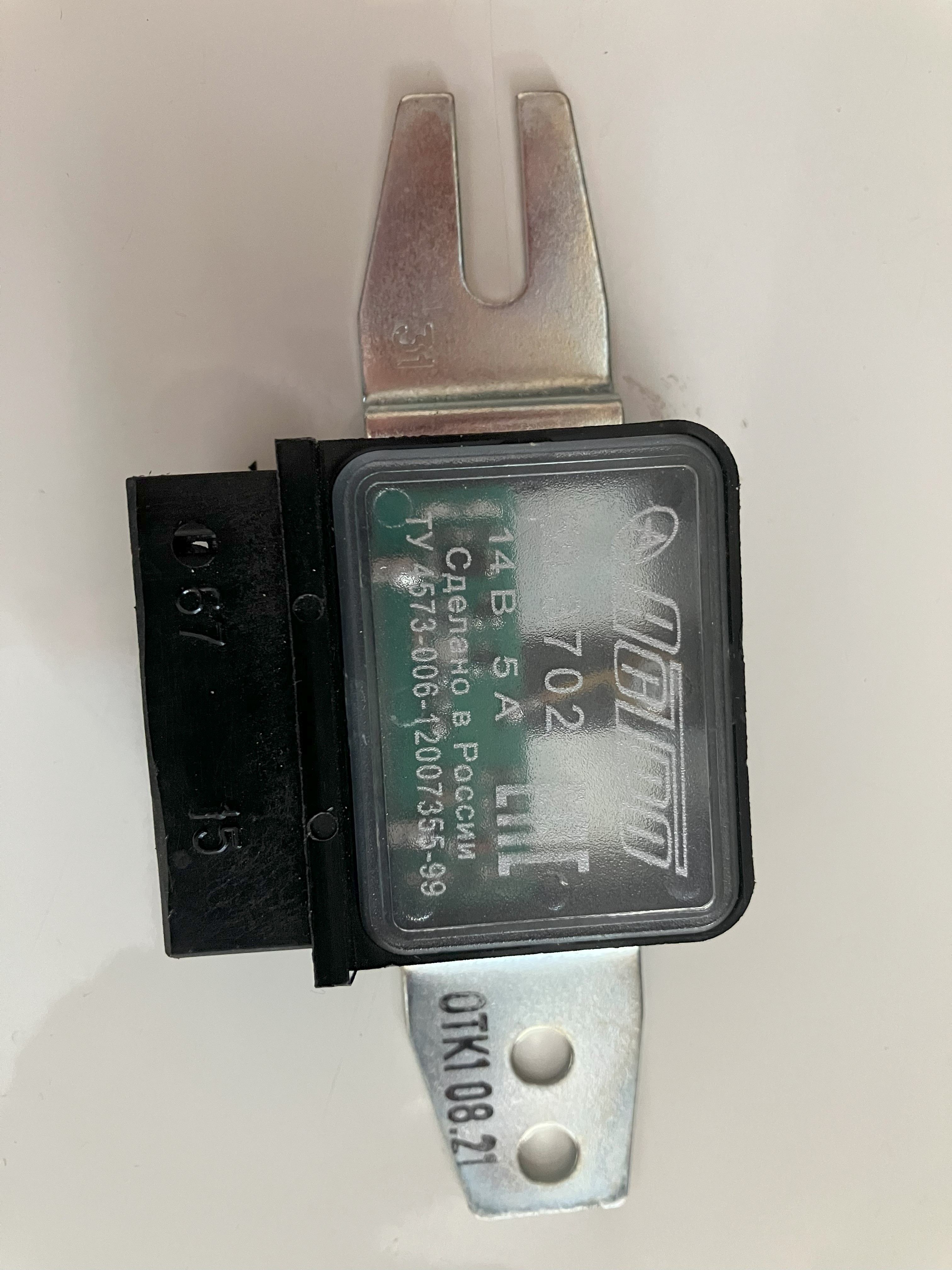

Tak regulátor vyměněn za modernější model. Už teda nepřebíjí, ale napětí pořád není dostatečně vysoké. Podle dokumentace je nastaven na 14,2V. Na volnoběžné otáčky je 13,1V, tedy napětí baterky. Po zapnutí světel 12,7V. Má dokonce nějakou vlastní diagnostiku a měl by, pokud je vše OK, svítit zeleně a červeně, nicméně svítí jen červeně. Budu se muset podívat na samotný alternátor. Co mi nejde do hlavy, že nesvítí kontrolka, že nedobíjí, žárovka je OK.

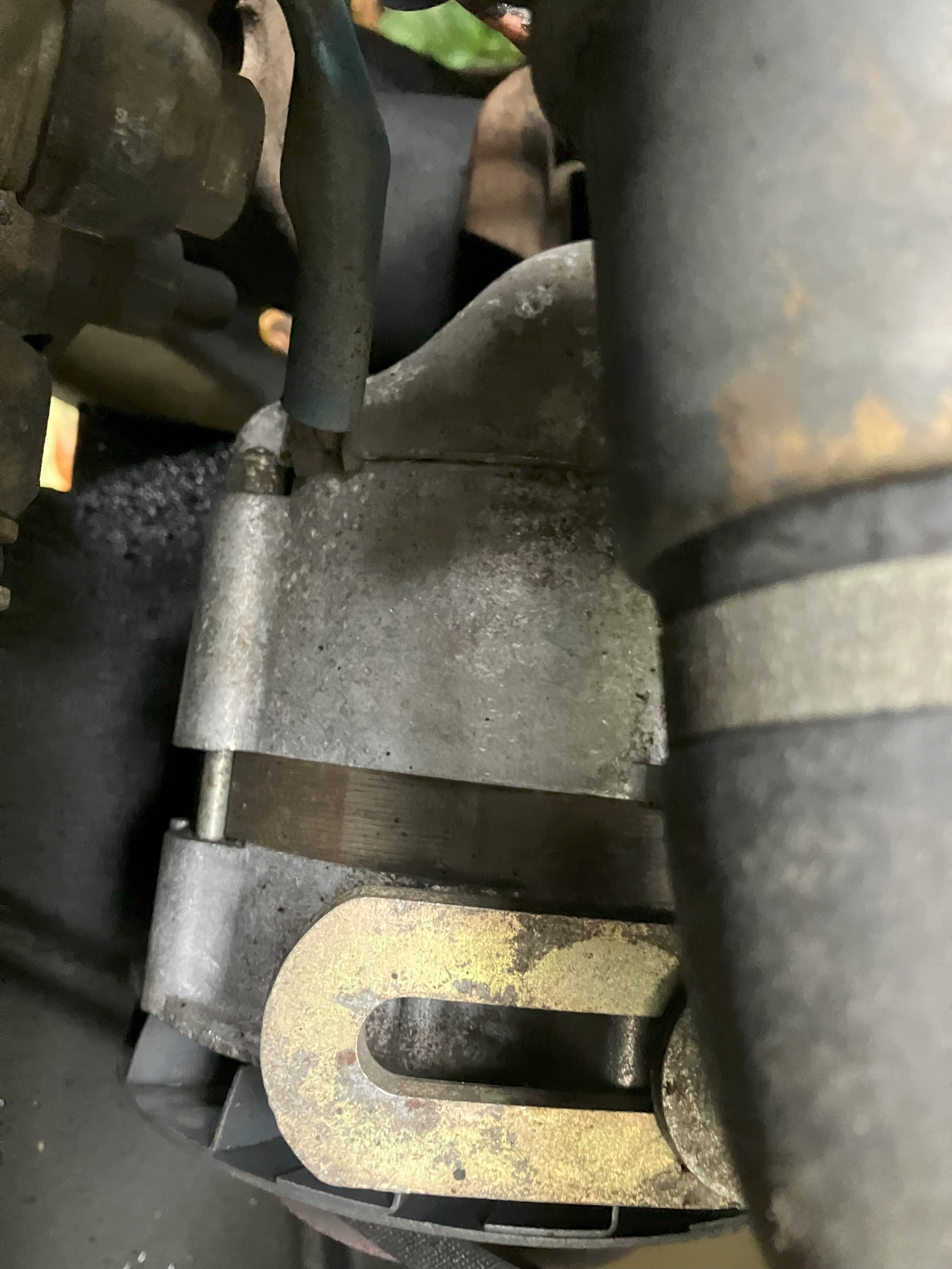

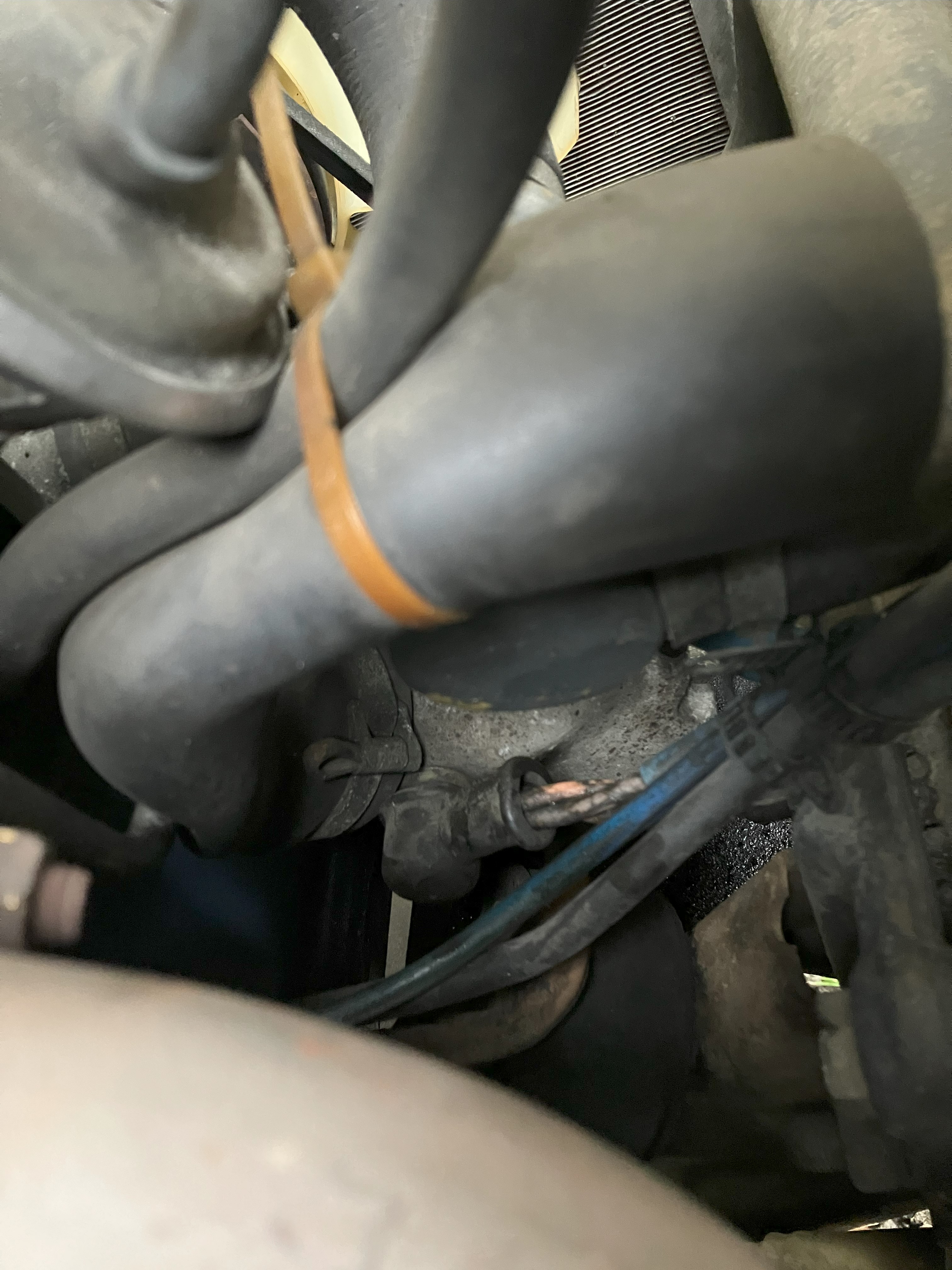

Tak dnes jsem dnes vyřešil problém s dobíjením baterky. Závada byla poměrně banální, stačilo našponovat klínový řemen. Začal jsem s výměnou toho alternátoru, ale jak jsem sundal krycí plechy motoru, zdálo se mi, že by ten klínový řemen mohl být napnutý trochu víc. Tak jsem ten starý alternátor jen povolil a zkusil ten řemen více napnout a pomohlo to. Sice to trochu pískalo, ale nic co by nespravila trocha mýdla. Teď mám při 2000 otáčkách 14,1V. Tak jsem se soustředil na řešení problému po elektrické stránce, že mně tohle nenapadlo. Holt mi chybí ty zkušenosti. BTW ten přístup k těm šroubům alternátoru nic moc. Na spodní jsem nedal račnu kvůli silentbloku motoru, stranovému klíči překáží spodní rameno nápravy. Na horním zase račně zavází hadice k termostatu, ale tu jsem ohnul a modlil se ať to někde nezačne téct, nevypadá už nejmladší :)

Ale ten regulátor se podle mně vyměnit musel.

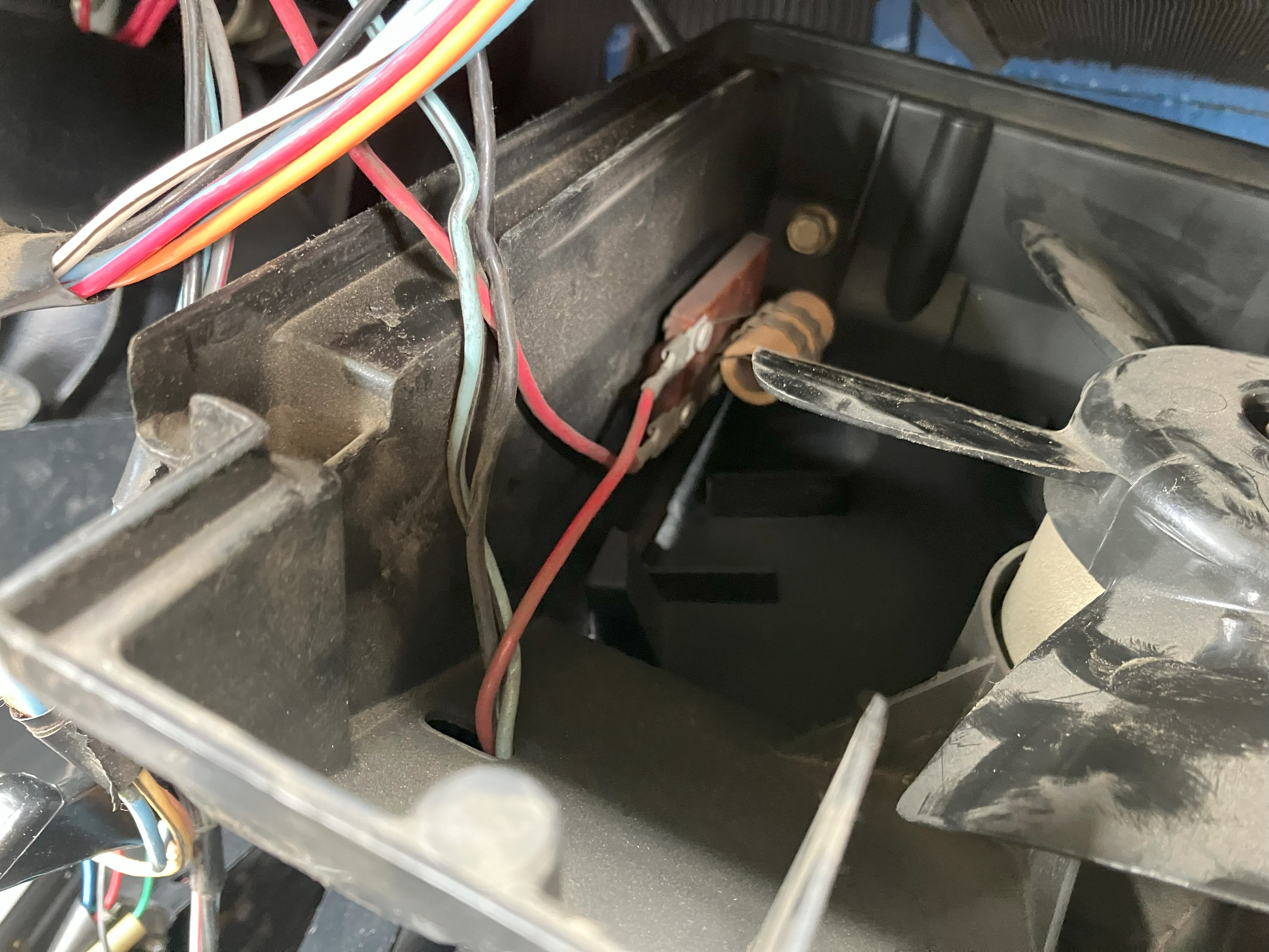

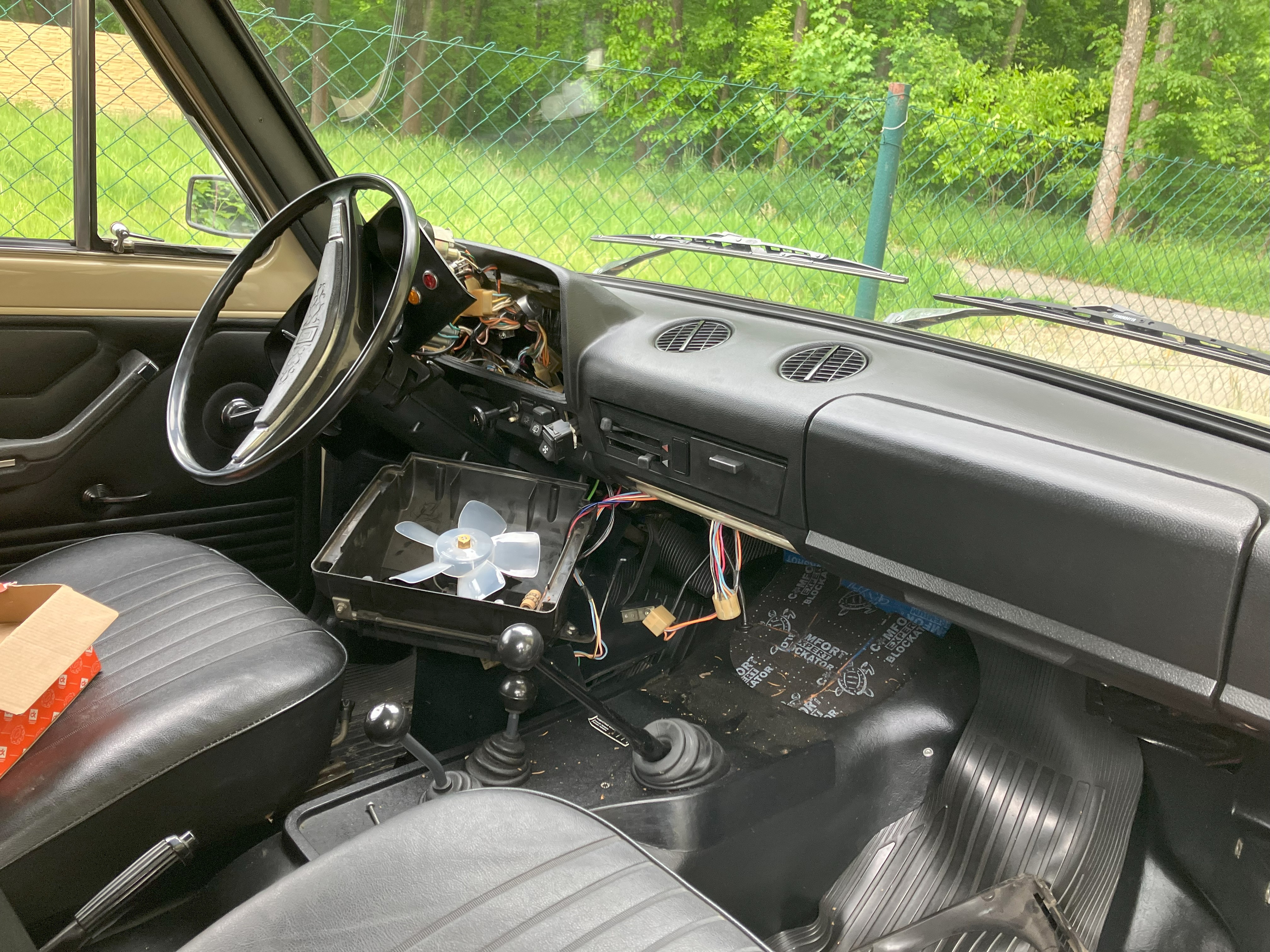

Tak jsme minulý víkend rozpůjčoval všechna auta a musel jsem využít Princeznu jako hlavní vůz. Rozparádil jsem to po dálnici na max a zjistil jsem, že kolem 4500 otáček začne cukat a netáhne. 105km/h tachometrových je tedy současné maximum. Časem by bylo vhodné se na to podívat, ale úplně mně to netrápí. Jak běžně jezdím jen za sucha, tak teď přes noc pršelo a znovu se skřípavě ozval ventilátor topení. Dneska jsem ho vyměnil. Starý jde dost ztuha, příležitostně ho zkusím promazat, ale vracet ho do auta už nebudu. Nečekal jsem tedy, že budu muset rozebrat půlku palubní desky, ale bylo to docela intuitivní. Při té příležitosti bych se rád zeptal, jestli někdo neví, proč je +12V ventilátoru připojeno přes pravděpodobně odporový drát? Je to kvůli změně otáček při pomalejší poloze? Taky jsem dneska zjistil, že na kolech s pirelkama mám zteřelé ventilky na duších. Budu muset vyměnit všechnu duše. Při té příležitosti poopravím lak na discích.
Příspěvky: 6782
Re: Scotova NIVA
Ano, ten odporovy drat je pro druhu rychlost venitlatoru. Soucasne je umisten tam kde proudi vzduch, aby se chladil. Felda to ma podobne, jen ona ma vic rychlosti, takze vic odporovych dratu.
