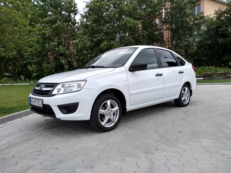

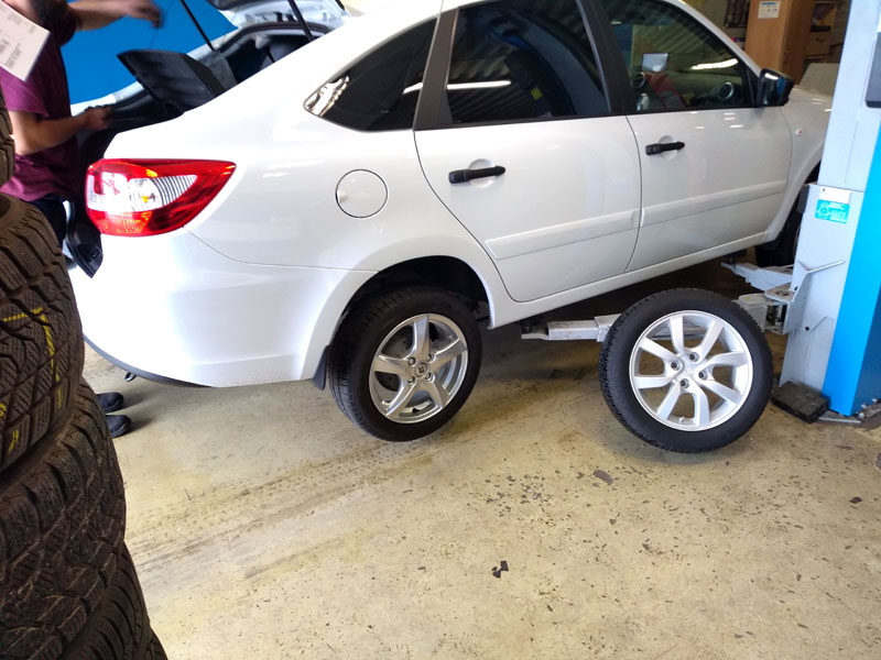

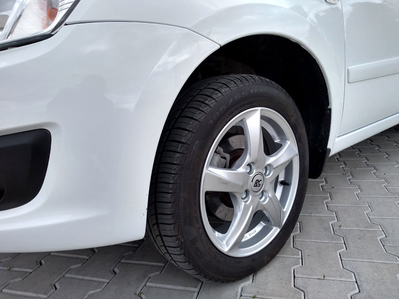

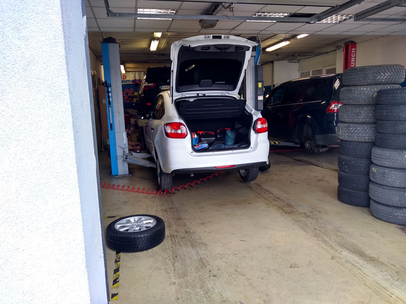

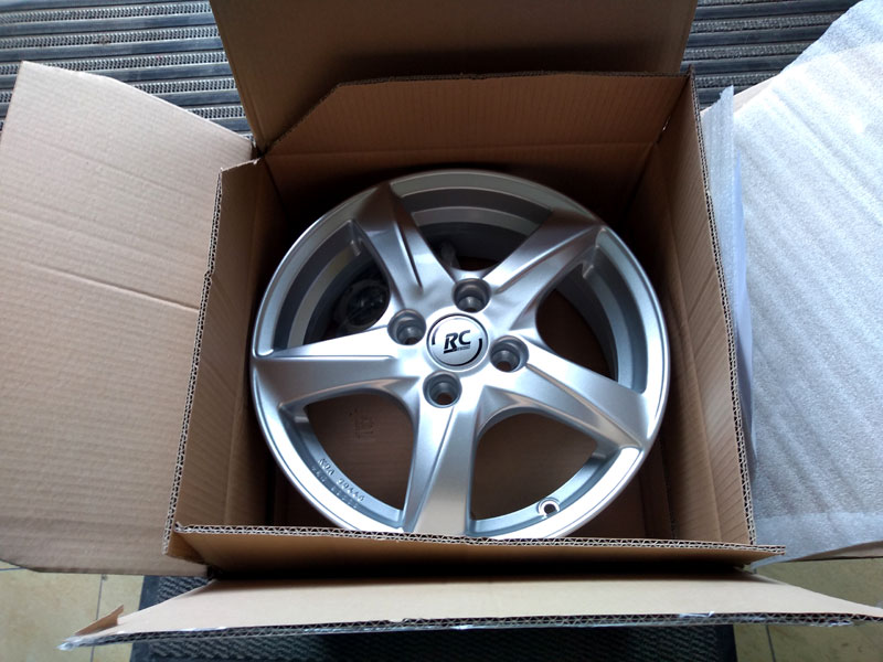

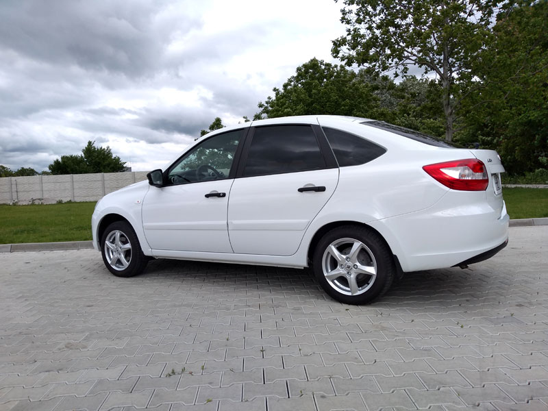

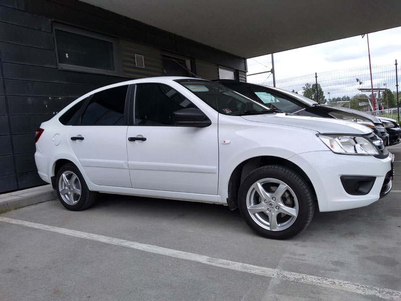

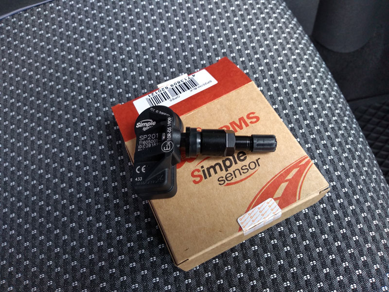

Takže aj keď som plánoval doletieť na zraz už s novými diskami, isté okolnosti, neskorá dodávka a pár ďalších komplikácii pred zrazom mi to znemožnili, po zraze som začiatkom týždńa kolesá na leto úspešne doriešil. Ako som už spomínal vyššie šli sme priamou cestou k úspechu dookola cez 4x100 disky na ktoré zohnal predajca podložky aby tam pasovali
Objednané disky 4x100 došli aj s podložkami a škrutkami. Senzori ku kolesu som mal už u seba s naklonovanými číslami.
Prvé oapatrné nahodenie v pneuservise a vedel som že to sadlo, ale zas boli dlhšie škrutky kolies síce nie o veľa ale pri otáčaní disku šúchali, nové som nechcel rezať ani brúsiť tak sme sa dohodli že hneď mi obratom pošlú kratšie, druhý deň ráno po nočnej ma kuriér zobudil a po dohode s pneuservisom som sa tam zase zastavil poobede, po prvý krát sme len nahodili senzori, vyvážiil s gumami a hodili do kufra. Tentoraz už neboli problémi a šiel som auto prebehnúť, všetko fajn, auto výrazne stíchlo, všetko sedelo a TPMS nesvietilo, takže sme sa trafili a disky sú tam kde majú byť.
Pri prezúvaní som dostal viacero ponúk na odkúpenie vozidla.

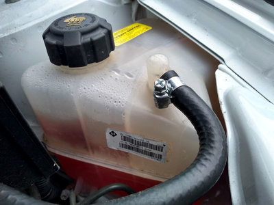

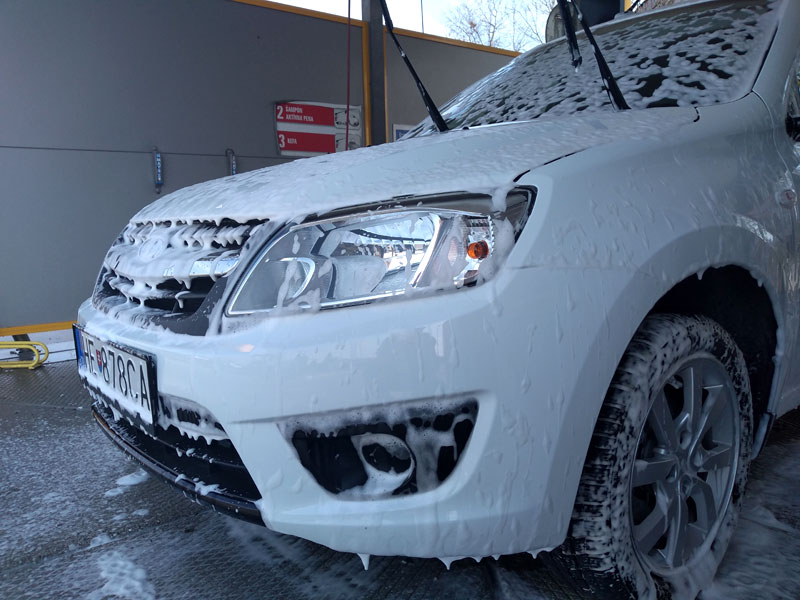

Tak po nejakej dobe sa priznám, že málo jazdím, po práci kde jazdím stále sa do jazdenia veľmi nehrniem aj keď ma to s Grantou baví viac ako s luxusnými novinkami koncernu.

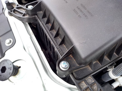

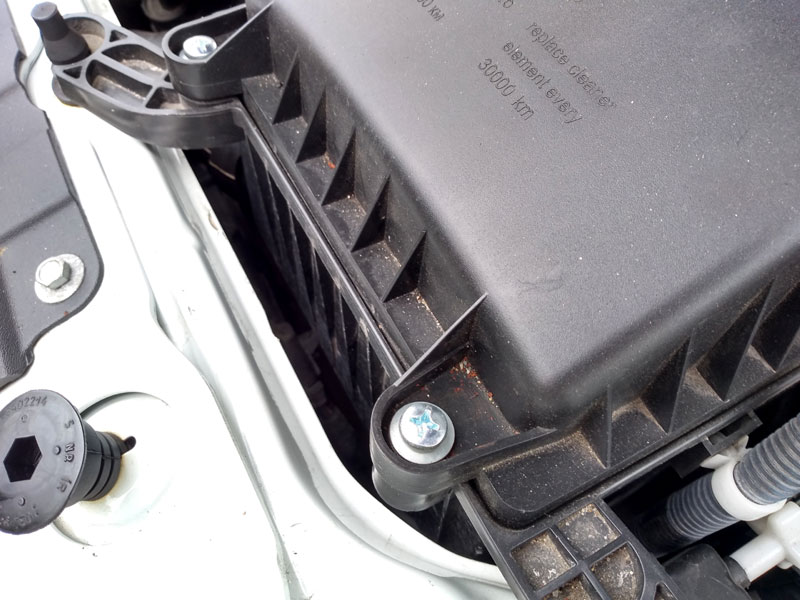

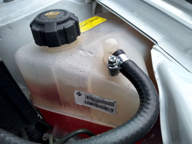

Stíham na nej len základ a vymeniť pár maličkostí alebo dať niečo skontrolovať, vymenil som zhrdzavené sponky a skrutky na filterboxe ktoré extrémne rýchlo skorodovali a vyzerá to už krajšie, stíham ju tak opláchnuť a naleštiť, vymeniť stierače a asi tak všetko. Po rýchlej návšteve Lada servisu v Galante sa mi potvrdilo, že vrźgavé zvuky pri točení volantom sú od uloženia tlmičov, asi fakt málo jazdím
A chytené sú aj kosti - silentbloky na stabilizátore na prednej náprave. Pukanie v interiéri som poriešil dotiahnutím madla - rúčky spolujazdcových dverí. Ono riešiť to cez garanciu asi zmysel nemá keď sa Lada Slovensko ohradila k výmene pletenca na polročnom aute v záruke (tuším Vesta Cross?). No skúsime a uvidíme. Výmenu-opravu poriešim asi v septembri.. Alebo navštívim miesta kde prebýva náš guru a možno mi poradí

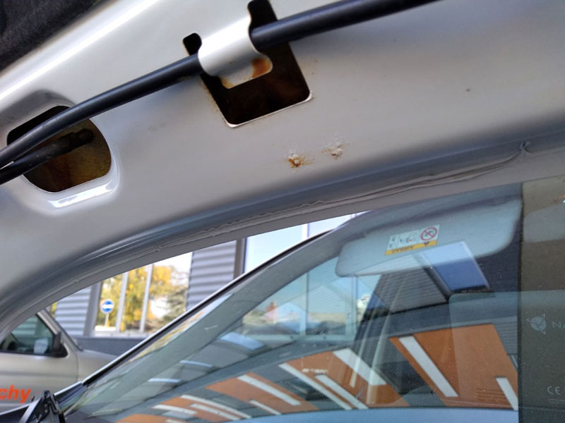

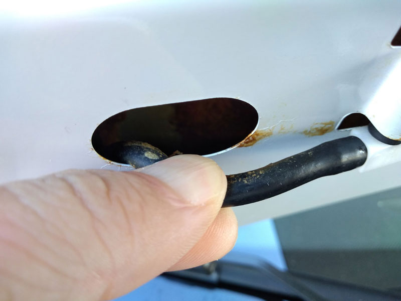

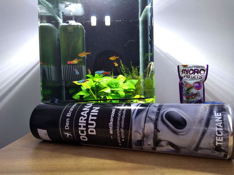

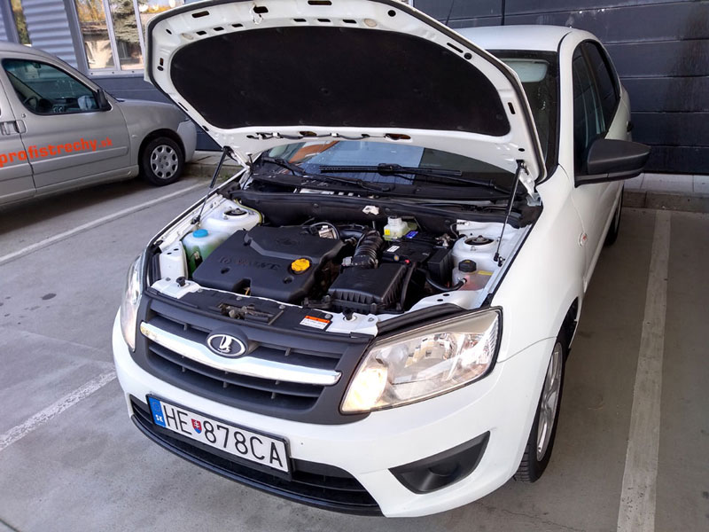

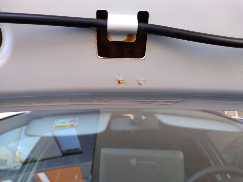

Tak cez víkend som sa trochu povenoval kočke na štyroch kolesách, prezuté na zimu už mám, vymenil som aj peľový filter, pri výmene som si všimol pár vecí na prednej kapote čo som poriešil teraz s tým čo bolo po ruke a čo mali v obchode, vraj nie je najlepší ani najhorší. Prestriekal som celú kapotu, zhora dole až to spodom tieklo von - dierky na konci v rohoch kapoty. Lepšie ošetrenie bude po zime, o obrusom a farbením.
To ložisko uloženia sa poinformujem zajtra (mali volať najvyššiemu) ale veľa šancí na reklamáciu mu nedávam. ( Do rohu sa skriňa opre musí to byť Kurv* dobré!)

Koukám, že koroze se Ti po 2 letech objevuje
Re: LADA 2191 - Polárna Líška
Tak objednaná a vyrobená v 2016 prevzatá v Feb. 2017 dajme tomu že tri, moja chyba bola že som to neprestriekal skôr a nenahodil okamžite tesnenia na prednu kapotu vozidla keď tam všetko zasvinil dážď a sneh, trochu som s tým rátal + - autobus, chcel by som vidieť Vestu po troch rokoch alebo aj Daciu.
