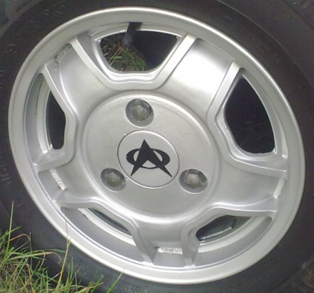

Měl jsem své disky na Oldu přibližně ve stejném stavu. Navíc jeden kleplý. Vše jsem si dělal doma sám. Nejprve mechanicky, pak chemicky (pozor na louhový barvožrout, elektron nebo hliník ho nemá rád, použil jsem pouze rozpouštědla). Pak dočistit mechanicky. Srovnat. Odřeniny srovnat tekutým kovem. Přebrousit. Pak štětcem základovku na hliník. Přebrousit. Pak základovku ve spreji. Následně hliníkovou barvu na disky kol ve spreji. A jako finále dvakrát bezbarvý lak. Mám to tak 11 let a drží to. Je to práce a chce to čas, ale ten výsledek :)

Tak na tohle bych neměl ani nervy, ani čas. L.

Já budu drzej, ale s kolama se takhle mořit a ve výsledku je ten výsledek jenom o málo lepší, než když si to natřu stříbřenkou na kamna :mrgreen:

Laďuša píše:Já budu drzej, ale s kolama se takhle mořit a ve výsledku je ten výsledek jenom o málo lepší, než když si to natřu stříbřenkou na kamna :mrgreen:
Já stříbřenkou na kamna už pár sad disků natřel, ale takovýto (viz BeerRudolf) výsledek se mi nikdy nepodařil.
Já bych tedy kráčel Vašátorovou cestou a nechal si to udělat externě. L.

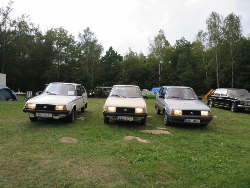

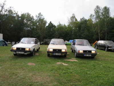

Účast na Plumlově byla extrémě vysoká :mrgreen:
