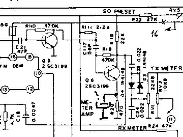

Třeba takto z výstupu MF zesilovače, ale musíš se dotazovat konkrétně o jakou stanici jde a mít k ní schema. Vstup C21 - výstup TX_meter.EMI píše:zná některá ze zdejších hlav elektronicky pomazaných kde se bere signál pro S-metr? Na svý stanici nemam vývod pro S-metr a chtěl bych tam připojit externí

Poněvadž stanice má S-metr na displeji,nevím k čemu Ti bude externí. Signál pro něj tam určitě bude a půjde s největší pravděpodobností do A/D převodníku procesoru stanice. Pak by stačilo tento signál přizpůsobit pro ručkové měřidlo neinvertujícím OZ. Pokud by tomu tak nebylo a stanička by měla známý MF IO (což je vysoce pravděpodobné) doplnilo by se to obvodem, který jsem tady již popisoval.. Ale pokud si troufáš zasahnout do SMD zapojení, musíš si sehnat schema, jak jsem již psal - pak jsem schopen Ti poradit dále, budeš-li to potřebovat. Předpokládám však, že stanička je v záruce a úpravami bys riskoval její propadnutí.EMI píše:je to Intek M-760+ http://www.cbmonitor.cz/clanky/Intek_M760_Plus/
nemá vývod na externíPetr HC píše:Poněvadž stanice má S-metr na displeji
aby neležel lademPetr HC píše:nevím k čemu Ti bude externí
to je to, co mě od této zbytečné procedury odrazujePetr HC píše:pokud si troufáš zasahnout do SMD zapojení
není, už je půl roku ze záruky venku (jako novou jsem ji kupoval za nekřesťanský peníze)Petr HC píše: Předpokládám však, že stanička je v záruce a úpravami bys riskoval její propadnutí

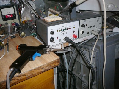

No, na pistolku to opravdu moc není, ale když není zbytí a nejde o citlivé zařízení tak i s ní to "jde" . Jinak na obyčejnější práce s SMD si zručnější jedinec vystačí s obyčejnou mikropájkou, citem a pevnou rukou.
našel jsem toto: http://www.cbradio.cz/doc/Intek/M-760%2 ... ervice.pdf
mikropájku a odsávačku bych měl.

Přesně tak. Na větší rozměry necitlivé na indukci čehokoliv se dá i to trafo, ale už jsem si odvyk. Používám ho při demontážích - z jedné strany mikropájka, z druhé trafo a jde to ráz na ráz. Dřív jsem demontoval SMD IO se desítkama vývodů tím stylem, že jsem podl eněj naohýbal očko do trafačky a pak to celé prohřál. Jedna grafická karta PCI s takto recyklovanýma pamětima z jiné karty chodila donedávna. Dneska, když občas musím otočit špatně osazený procesor, dělám to stejně s jedním zlepšením. Kolem dokola ho prvně obleju cínem a teprv toto sundám naohýbanou smyčkou. Až to povolí, stačí s tím hodit o stůl, cín uletí a procesor je jako novej. Pak se dá pájet i bez přídavku cínu rovnou. Deska chce odsát licnou a je to.
Podobný je to i při osazování něčeho, na co nemám tenkej hrot - zapájet to dokola všechno do kaluže, přebytek pak odsát licnou a je hotovo. Větší věci normálně plošku po plošce.
Osazování jde i s obyč pinzetou, plněnou pájkou, nejlíp SnPbCu, je s tím lepší práce. Je fakt, že neregulovanou mikropájku jsem odložil dááávno, stará ERS 50 nemá konkurenci. Špongiu navlhčiť
Samozřejmě, že pasta by byla super, ale člověk by musel furt něco stavět, aby ji pak nevyhazoval.
(a teď už si ode mne nikdo nic nekoupí)

Vidím, že si troufáš a něco na to máš - takže - já bych na vývod 5 IO7(SL 5019) za keramickým filtrem 455kHz připojil ten obvod co jsem kreslil poprvé (dvoutranzistorový zesilovač MF kmitočtu s "diodovou pumpou" a filtrací pro ručkové měřidlo.Napájení přes R111(2k) a R19(22k) je z vnitřního stabilizátoru stanice 7,2 V. C21 bych volil co nejmenší kapacity(cca 5k-vyzkoušet) ,jen aby S-metr fungoval.EMI píše:našel jsem toto: http://www.cbradio.cz/doc/Intek/M-760%2 ... ervice.pdf
Nezapojoval bych indikaci vysílacího výkonu (potenciometr od RX-RV2). Moji staničku(Highway) jsem koupil s velkou slevou 1200 CZK - neukazoval tam S-metr a celá závada byla chybějící kondenzátor (dokreslený ručně) 100M, blokující R20 v emitoru Q6.

Chlapec má pravdu i já na ni nedám dopustit . S té druhé mám udělanou motorovou odsávačku . Špongiu mám suchouMartasBrno píše:stará ERS 50 nemá konkurenci. Špongiu navlhčiť
