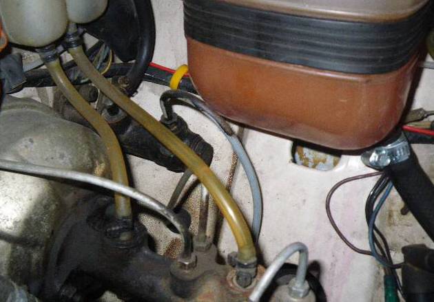

Mám je jen nasazené, a zajištěné fašetkou. Drží to v pohodě. ale chce to, pravda, dělat za tepla.

A ještě pro znalce: SILIKONOVÁ hadička se pozná tak, že je stejně pružná v -20 °C, jako v +80°C. A navíc stojí v tomto průměru kolem 50,- za metr.
PVC hadička stojí kolem 8 korun za metr, v -20°C je tvrdá jak suchá větev, v +80°C je velmi měkká a poddajná.

Laďuša píše:Mě přídou jako úplně obyčejný, co s tim odvzdušňuju, a ty ztvrdnou naprosto.
Souhlasím s Tebou.Taky jsem měl dlouhou dobu takovouhle hadičku na odvzdušňování hozenou v pixle v garáži a ráčila si ztvrdnout.Její tvar vypadá jako suchá větev :wink: a není to ono.
