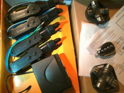

Jenom aby to tu neumřelo tak dám nějaké info pořídil sem si centrál , křížky na kardan a nějaký repro aby to hrálo trošku ...

V pohode, aj ja som si objednal central, tak potom napis ako si to tam montoval, ci neboli nejake problemy. Dik :D

no hele myslim , že problémy nebudou když vyházim celej introš fuč a protáhnu kabely , ale co nevim tak to je jak to napjit na směrovky :shock: :?:
jakke píše:ale co nevim tak to je jak to napjit na směrovky
Většina dálkově ovládaných CZ má výstup na nějakou signalizaci . Pokud ho nemá dá se využít přímo vodičů pro motorky a přes relé zapojené jako další motorek (paralelně k nějakému) spímat blinkry :idea: .

A nemusia to byt iba blinkre. Aj na parkovačky sa to dá.

Já to tehdy napojil příma na vývody od páček, dneska bych to asi dělal pečlivěji, ale tehdy to stačilo a fungovalo to bezproblemu. Trošku potíže byli s napojením táhel a vyladěním tak aby to fungovalo správně. A musel sem prodloužit kabely k PZ dveřím (RJ pod palubkou).

Tak sem to myslel, že to napojim na výstup z toho spínače na výstražný světla aby štáva šla do relátka a při odemčení či zamčení by se spusitili výstražný akorát tady podle schéma mi to ukazuje, že mám dva dráty dát na blinkry jako jeden drát na jeden blinkr a sou tu jen dva na to tak právě sem v tom měl hokej :roll:
