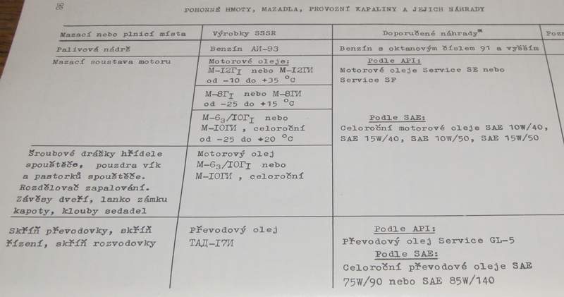

V roce 1969, kdy byla Lada vymyšlena a posléze se začala vyrábět, specifikace ACEA neexistovala. Specifikace API je americká, tedy určená pro americké motory, tudíž pro nás má pouze informativní charakter.
Lada neurčuje pro oleje do svých původních karburátorových motoů vůbec žádné specifikace, pouze v rámci určitých tehdejších trendů doporučuje viskozitní specifikaci SAE. Prostě se s tím smiř. Můžeš jezdit na M6AD (SAE 30 nebo 40, API SC) až po třeba Castrol Edge FST (SAE 5W/30, API SM, VW 504.00/507.00 atd.). Pokaždé to sice jiným způsobem zasáhne do rodinného rozpočtu, neboť rozdíl cen těchto jmenovaných produktů je desetinásobný, ale motoru Lada to bude víceméně úplně jedno. Nehledě k tomu, že drtivá většina motorů Lada má své z sebou a mazat takový motor jiným olejem než minerálním s doporučenou SAE 15W/40 je prostě kontraproduktivní - zvýší se spotřeba oleje a bude nutné stále jej dolévat, sníží se mazací tlak oleje a motor může být hlučnější nebo klepat, a další a další problémy s tím spojené. Tak proč hledáš problém tam, kde evidentně není.

Marťas, toliko knížečka od sedmičky z roku 1987.

http://lada.vaz.ru/files/exp_manual/re_ ... -02-07.pdf
Na stránce 69 začíná povídání o olejích. Je to manuál z roku 2007, aktuálnější už asi není.
