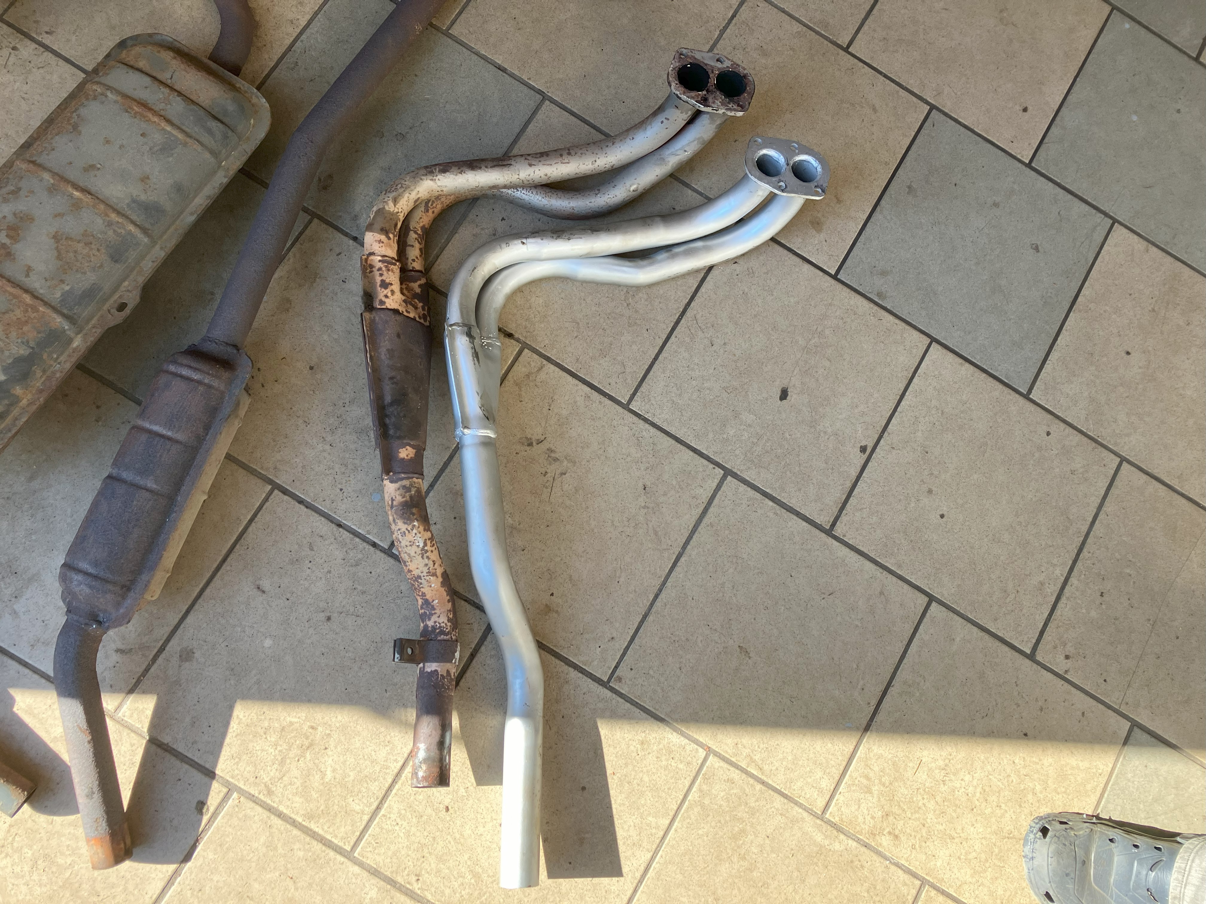

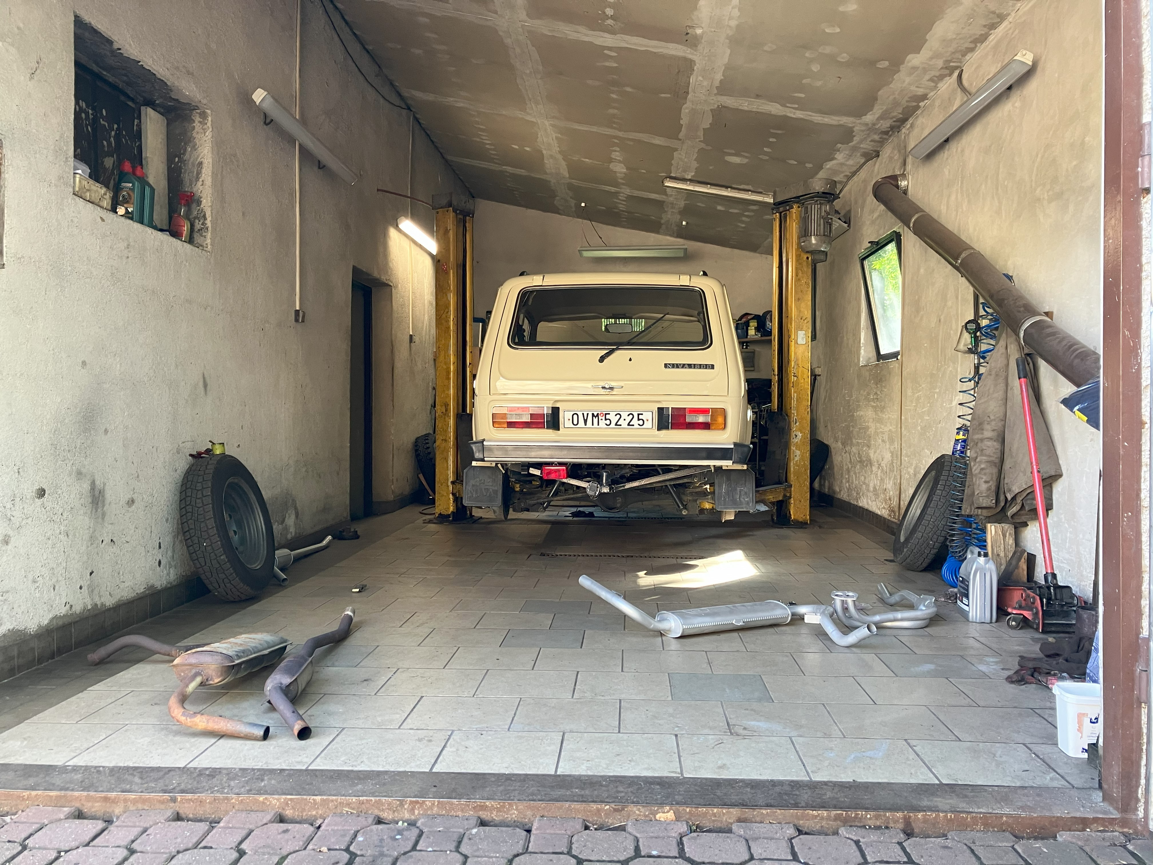

Tak výfuk je připravený na výměnu. Doufám, že se zbavím toho brumu který se ozývá poslední dobou. Krom toho jsem zjistil, že mi na sedadle řidiče upadl jeden držák toho drátového výpletu spodního sedáku. Asi mi chce Niva naznačit, že bych měl zhubnout.

Re: Scotova NIVA

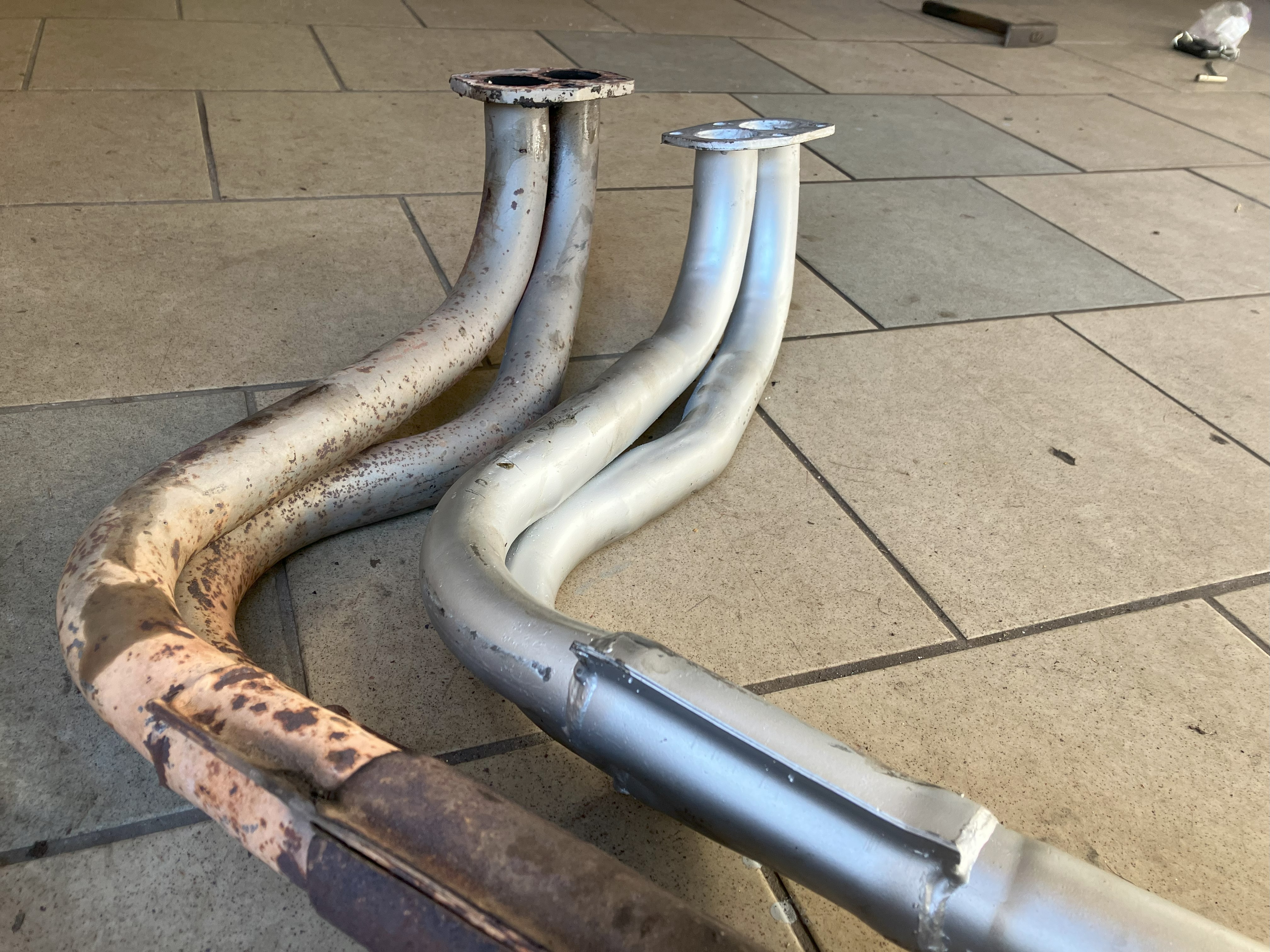

Žádný lambda sondy, katalyzátor, rachtající krycí plechy na prvním dílu, nádhera.
Ale ten zvuk zkus najít, ať neměníš zbytečně celý výfuk. Zejména první díl vydrží nejdýl.
Re: Scotova NIVA
Ten první díl je asi původní cca 2 roky zpátky se na něm vařily dírky kousek od napojení na střední díl. Chci to vyměnit celé.

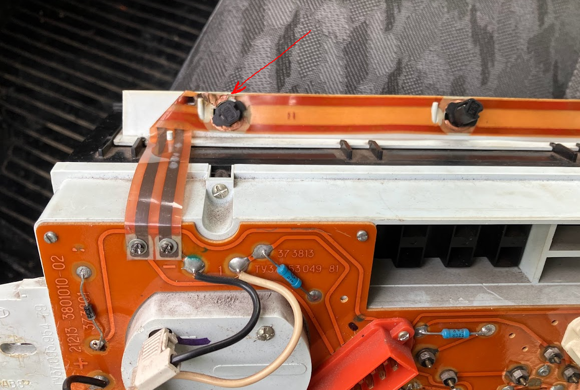

Mám auto v servisu.Ve středu večer jsme jel domů tátovou Nivou. Chytila mně ta největší bouřka, co jsem za volantem zatím zažil. Když se setmělo, tak jsme zjistil, že mu nesvítí osvětlení palubní desky. Včera jsem se na to podíval, byla přerušená vodivá cesta u první žárovky. Stačilo to propájet drátkem. Musel jsem to rozebrat dvakrát. Po opravě nešly kontrolky na pravé straně palubky. Během opravy se přerušila ještě jedna vodivá cesta. Naštěstí se u novější Nivy lépe montuje mechanický náhon tachometru. Během hledání návodu, jak se na novějších Nivách rozebírá palubní deska jsem na razil na dvě zajímavá videa.

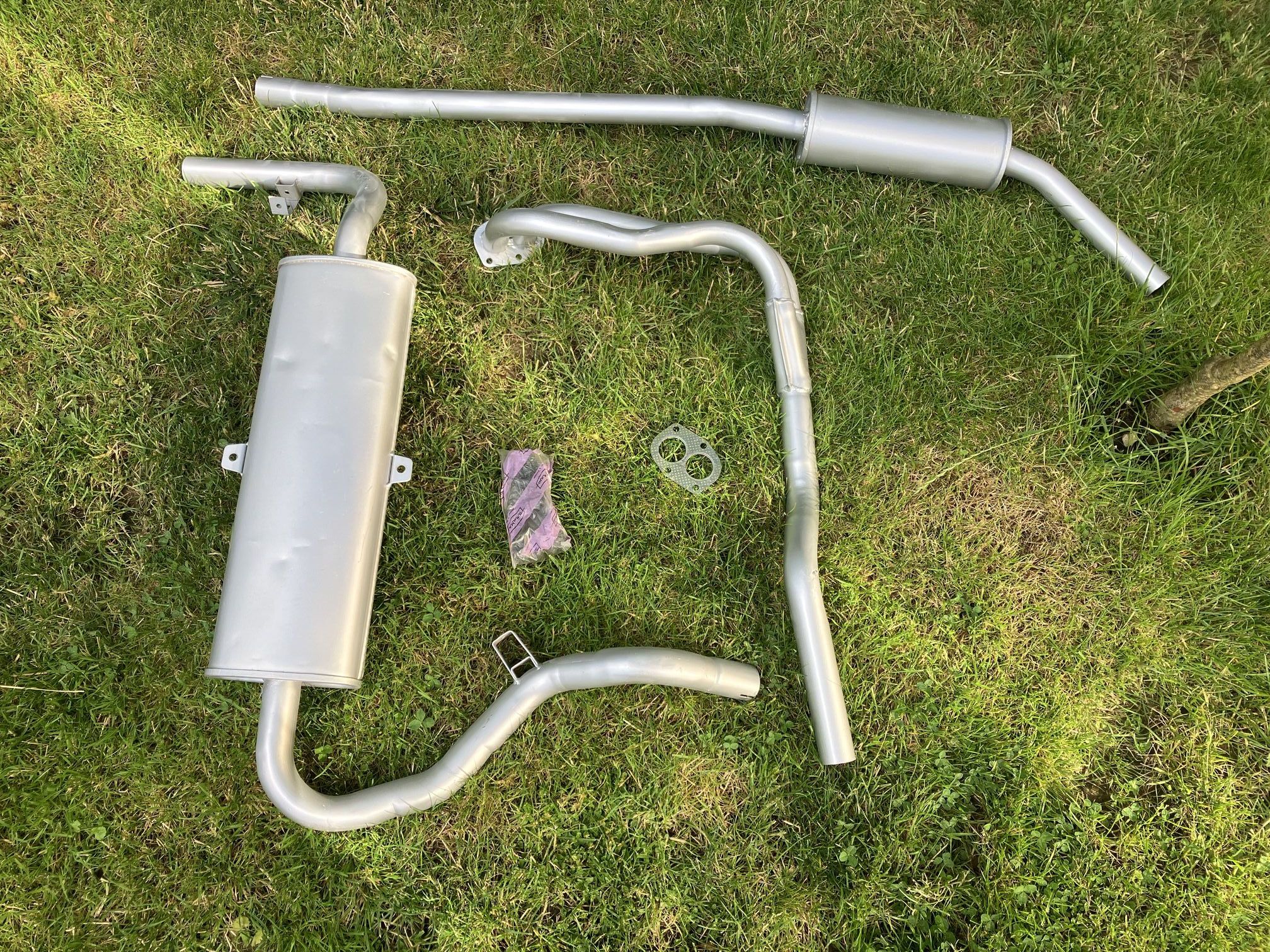

Re: Scotova NIVA
Tak výfuk je vyměněn, teda krom prvního dílu, ten nepasuje, trubka je trochu kratší od příruby k prvnímu ohybu a pak možná i směrem k tomu dalšímu svaru. . Tam kde se to spojuje do jedné trubky se to opře o motor. Nepovedlo se to namontovat ani zkušenému automechanikovi. Když už to bylo na zvedáku, tak jsem nechal vyměnit i brzdové hadice k předním třmenům. Ve starém výfuku to mírně chrastí v obou dílech, ale díry tam nejsou. Zmizely pazvuky zezadu i rezonance výfuku při plném plynu. Teď se zaměřím na rezonanci v sedadle spolujezdce

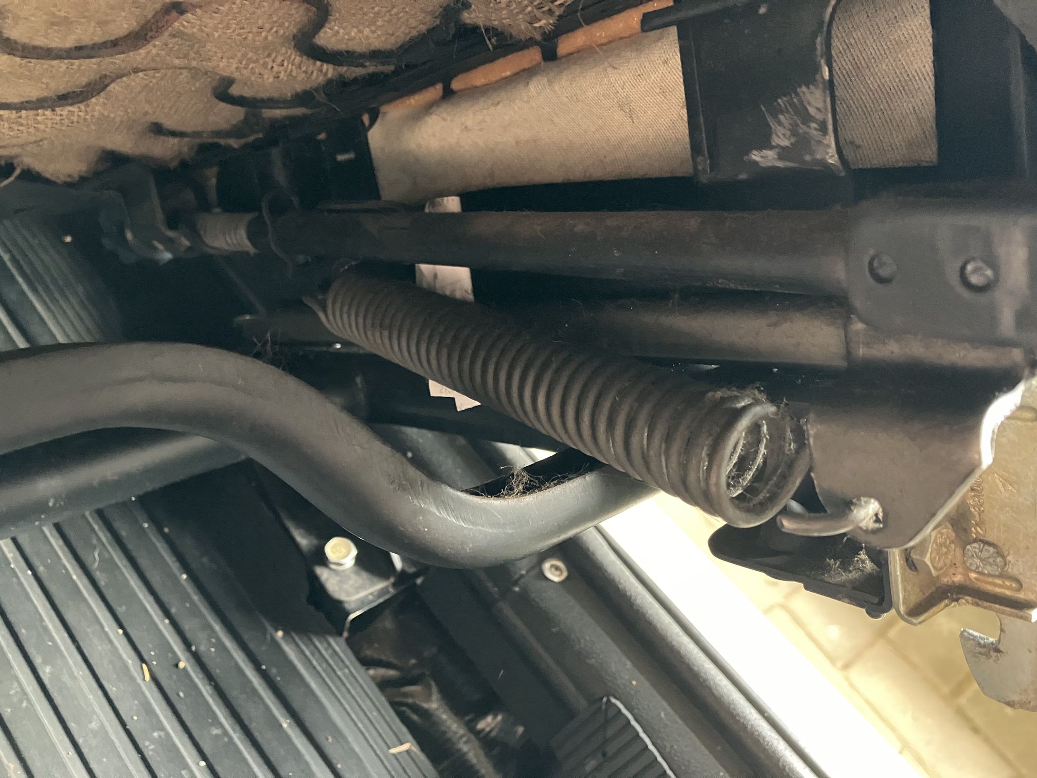

Dneska jsem vzal Nivu po dlouhé době na pořádný výlet. S tím novým výfukem je radost jezdit. Taky jsem dneska zjistil, co mi při určitých otáčkách motoru drnčí v tom předním sedadle. Je to ta velká pružina polohovacího mechanismu. Nic jsem u sebe neměl, vypodložil jsem ji složeným účtem na benzín a je klid. Časem snad něco vymyslím, je to takové temporever řešení. Když jsem dneska fotil tachometr, tak jsem zjistil že za 4 roky vlastnictví jsem najel 2178 km. Budu muset jezdit častěji, abych mohl přetočit tachometr na přes 99999 a měl zase nový vůz.
