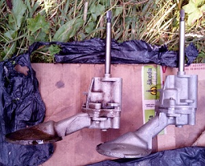

To cerpadlo vyfot. Musi byt vysoke. Uz som zazil ze vanu vymenili a cerpadlo nie. Potom to maze iba ked das o liter oleja viac....

Re: NIVA 1.7 prodloužená LPG, snad z ní bude expediční
2 Luděk Musil:
2 Majo:
jo bylo tam zigulacke, to co jem koupil v kyrgyzstanu je opravdu niva, tvrdil mi origo sovietske a v prepoctu cca 350,- kc stalo, ale plochy nejsou frezovane, jako u toho zigulackeho, jen ta, kde se montuje na blok a bylo plny sponek, tak jsem ho vycistil, vule ma asi stejny jako to, co jsem tam mel

- cerpadla
- IMG_20180605_161923_.jpg (188.89 KiB) Zobrazeno 2197 x
Ja asi necham puvodni krouzky
goetze nikde nemohu sehnat a dat tam neco z lada-dily se mi fakt nechce. Krouzky nevypadaji nejak hrozne, jen na 3. valci je trochu poskrabanej a treti valec bral nejvic oleje, stiraky po vycisteni v ultrazvuku taky celkem OK...
Jelo to, tak to zas pojede, doufam, ze jsrm moc nepodlizil redukcni ventil, na MTX jsem takhle otevrel az filtr
A co mi jineho zbyva, nez tam dat nejakou srajdu? (lepsi stare, nez aby popraskaly), nutne bylo udelat tesneni pod hlavou a nejak poresit to mazani, jsou nove salky na klice i ojnicich a bude tam nove niva olejove cerpadlo, srovnana hlava, prebrousene ventily a elring gufera - cervena. Ale min. u toho 3. valce to je naprd, to jo...

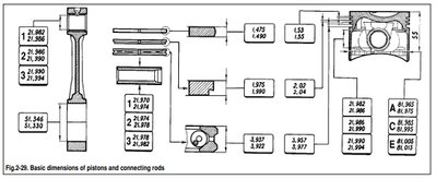

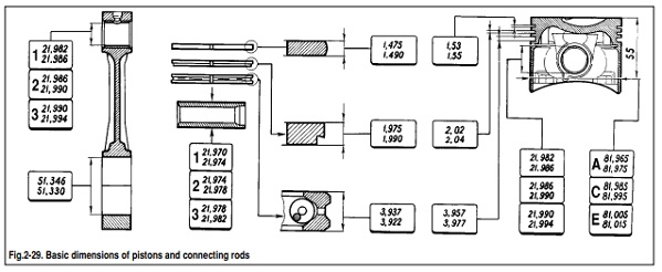

Tak mam odpoved z Buzuluku
Dobrý den, prosím upřesněte rozměry - výšku a typ kroužků.
Děkuji a jsem s pozdravem.
Nevite nebo nemate nekdo informace, vrtani jsem ji psal a ze to je lada 1.7, ale asi to nemaji na konkretni auta. Mohu vzit v praci micrometr a výšku zmerit
Dekuji.
edit: tak uz jsem to nasel v nejakym manualu
Dekuji.
