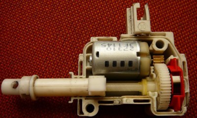

Dnes jsem narazil na zajímavé servo . Je to z odemykání pátých dveří (koncern VW) . Zajímavé je tím že je poměrně malé 6x4x3 cm velmi silné a k návratu zasouvací (ovládací) části není potřeba elektrika , zpět ho vysouvá stočená pružina . Na obrázku v té červené škatulce .
K ovládání stačí tlačítko .
bylo by to pouzitelny na paty dvere u kombika? chci na nich zachovat zamek, jako jedinej na celym aute
zatim jsem ten zamek nezkoumal
Použít by šlo (ve funkci "odskok") a i zámek by mohl být zachován funkční .
to presne by mi vyhovovalo. at si muzu utevrit kufr na do kdyz prichazim k autu a zaroven kdyz klekne baterka, at se muzu dostat do autaSaša píše:Použít by šlo (ve funkci "odskok") a i zámek by mohl být zachován funkční .
z jakyho to bylo auta? nebo vis v jakych se to vyskytuje?
Z jakého auta toto bylo nevím , Ale je to jistě koncern WV , bylo to i se zámkem a na něm vyraženo WV . Typl bych Fábie Octávia v pátych dveřích .Maysner píše: jakyho to bylo auta? nebo vis v jakych se to vyskytuje?
