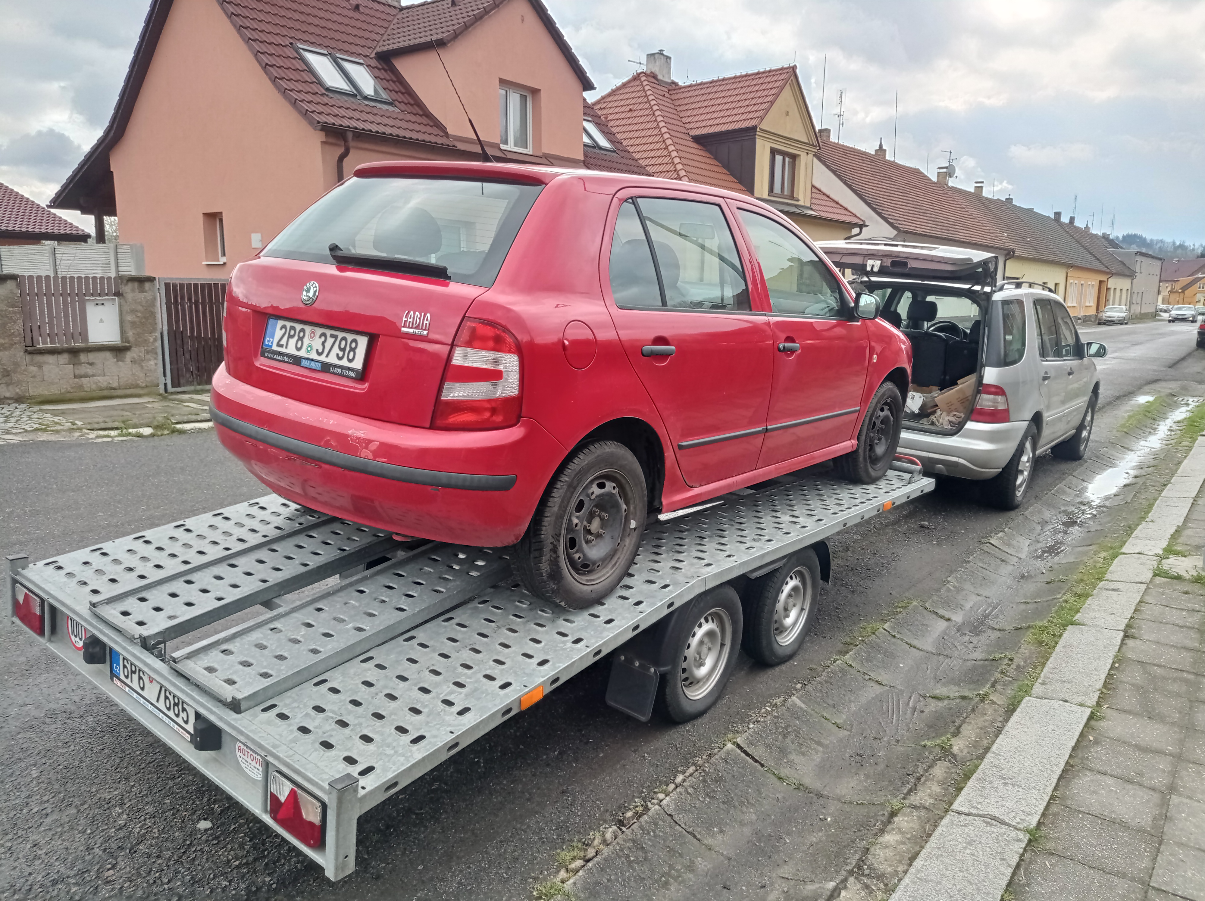

Jeste ne, ale ma k tomu hodne blizko. Do Barka v Lisni to ma s bidou 3 kilaky a oni si pro ni radi dojedou. Nicmene zatim si jako pod lisem pripadam spise ja.
