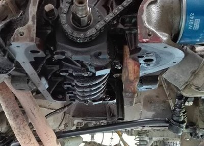

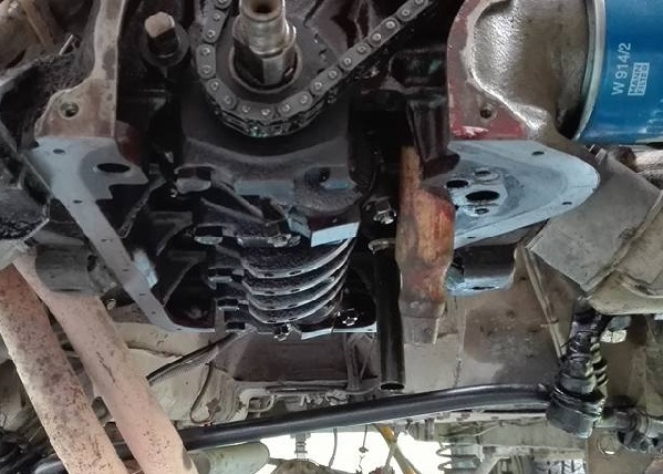

2 Majo:
nasel jsem jednu fotku, kdyz jsem se v tom vrtal pred 2 roky, poznas z toho jaka to je klika?
Plovouci cepy mam, diky tomu jsou bez vuli, to u skodovek zacalo u favoritu a tam jsem videl spatnej cep jen jednou.
Nejhorsi, ze to auto mel dolivac - clovek kterej doliva a pak rekne, ze to vpodstate dolil a uz olej nemeni :( a filtr necha puvodni, kdyz jsem to koupil tak byl filtr ucpanej a mazalo to obtokem, tak tam sel vsechen bordel :(.

Příspěvky: 11708
Re: NIVA 1.7 prodloužená LPG, snad z ní bude expediční
To je 1,7kova kluka, teda ta tazka

2 Cory:
jj, diky, tak vrtat nic nebudu... ale je zajimave, ze ty ojnice maji kanalky.

Jarda_NIVA1.7 píše:...nasel jsem jednu fotku, kdyz jsem se v tom vrtal pred 2 roky...
A taky je z té fotky vidno, že ten (ulomenej) šroub byl, před těmi 2 lety, na svým místě. L.

2 Vetetanista:
Tak dat jen nove stiraky?, ten motor jede dobre, komprese je, ale bere tak litr oleje na 1500km.
2 Ludek Musil:
Njn, byl... Jednou jsem musel napnout retez, protoze to delalo hroznej hluk, tak jestli k tomu nedoslo tenkrat nebo ted nevim, jak bych ho odlomil.
No a hlavne potrebuju vyresit to mazani, mozna nove salky na klice pomohu, redukcni ventil jsem taky podlotil a nevim, co jeste nebo jestli dat to nove cerpadlo, ktere mi prijde volnejsi, ted jsem nekde koukal na niva vanu na nejakym eshopu a prislo mi, ze mam hlubsi, ale mohla to zkreslovat jen fotka.

Příspěvky: 10651
Neřešil jsi třeba někdy v těch dvou letech přeskočenej rozvod? Jiná alternativa mě při tom volným řetězu nenapadá. L.

2 Ludek Musil:
To nee... Jen jsem to tenkrat v HU presadil o zub, aby to lip sedelo a ted uz to bylo uplne presne :)

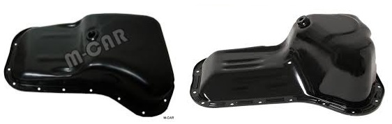

No za 14 dni to musi jet, to uz nestihnu :(, vim ze v idealnim pripade by to chtelo prebrus kliky a vybrus valcu a novou pistni sadu. Ta kupka pisku, kterou jsem kolikrat mel za filtrem nad klapkou :/. Ale to mazani si myslim bude spis cerpadlem, na klice to volne nebylo a ojnicni salky jeste lepsi... Mel jsem favomotor, to bylo volne na klice, ojnice mlatily, mel jsem strach, aby to nepodjelo a mazalo to dobre i na ceste po Madarsku, v tomdle nic nemlatilo, vylozene volne nic a stejne ty problemy s mazanim :/ nikdy jsem nepochopil, ze to prestavalo mazat pri prudkem brzdeni nebo pri naklonu, kdy po chvilce ten motor zacal jit i hur, bezuspesne jsem se to pokusil vyresit pred 2 roky.
Ktera vana je niva? ja mam tu druhou hlubsi, ale na lada-dily tvrdi, ze ta melka :shock:
Příspěvky: 10651
Určitě ta hluboká. L.

2 Luděk Musil:
diky, tak to je spravne, ale abych nemel spatny cerpadlo, no obouch co mam, je napsany 2101, zitra je vyfotim...
