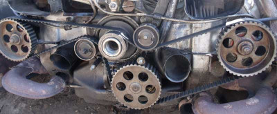

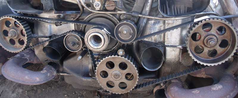

Jeden má 93 zubů, druhý 105 zubů (je o chlup delší, neb navíc honí olejovou pumpu - dost netradiční řešení, ostatně jako skoro vše u tohoto motoru).
Krom Contitechu je dodává celá řada jiných výrobců. Třeba od BOSCHe je umím sehnat za 160 a 230 Kč, DAYCO je má za 145 a 192 Kč.
Příspěvky: 9561
Re: Oltcit - odvézt/neodvézt
Aha, já jen letmo koukl na rozkres a jak jsou schované na klice zasebou, vypadalo to že je to jeden dlouhý řemen :)
Marek
Příspěvky: 5366
Bydliště: Třebíč, CZ
Příspěvek od Marek »
Skutečně vypadá. Taky jsem musel hodně zaostřit ;-).
Při tom pohledu na fotku rozvodů mě tak napadlo....... Kdyby se kolo pohonu olejového čerpadla dalo menší, mohl by být ten druhý řemen kratší (možná dokonce stejný jako ten první), navíc by se zlepšilo mazání v nižších otáčkách (což u vzduchem chlazeného motoru rozhodně není na škodu).
Příspěvky: 10683
V rámci úsporných opatření se mi zdá to ozubený kolo stejný jako pro vačky.
Dát tam menší kolo - jistě by se zlepšilo mazání, ale na druhou stranu by se zvýšilo riziko prokluzu/přeskakování řemene z důvodu menšího "opásání" (už tak je to dost málo - s bídou 90°). L.
