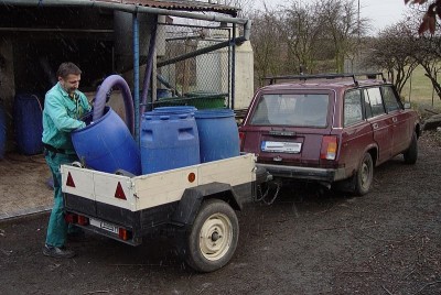

41l, 59.4%. Nás krize střízlivé nedostane

Joo, dobře ty, ten vysavač je dobrá věc - u nás to už mají taky a to je práca jedna radost! Jinak naše bývá zhruba v polovičních dávkách, zato na několikrát podle druhu ovoce
Re: Tomáš - VAZ 21044i "Vážka"
Jojo, vývěva super věc. A vůbec, celá ta aparatura je potěcha pro duši technika
No předvčerem jsme degustovali a vypadá to, že se povedla

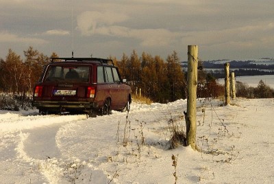

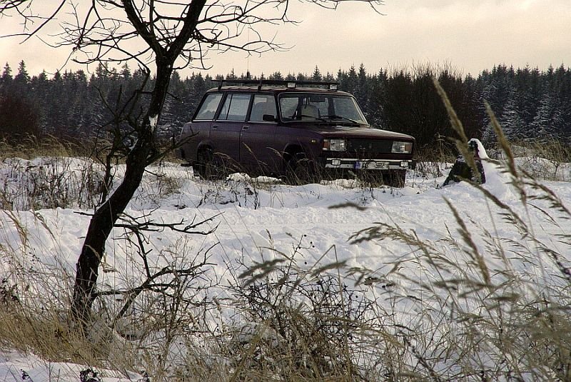

S žigulem na horách aneb silvestrovský výlet za krásami Libavska. Zase musím vyzdvihnout zimní pneu Sava Eskymo S3, i s prázdným kufrem jsme se vyhrabali naprosto všude, i když některé "zkratky" byly vyjeté jen traktorem
Po cestě zpátky jsme se na té polňačce vyhýbali s Patrolem. Kdo si myslíte, že musel nakonec uhnout
Jináč auto jezdí jak drak (ťuk ťuk), od podzimu jsem akorát koupil gumové koberečky a jináč jenom liju benzín.

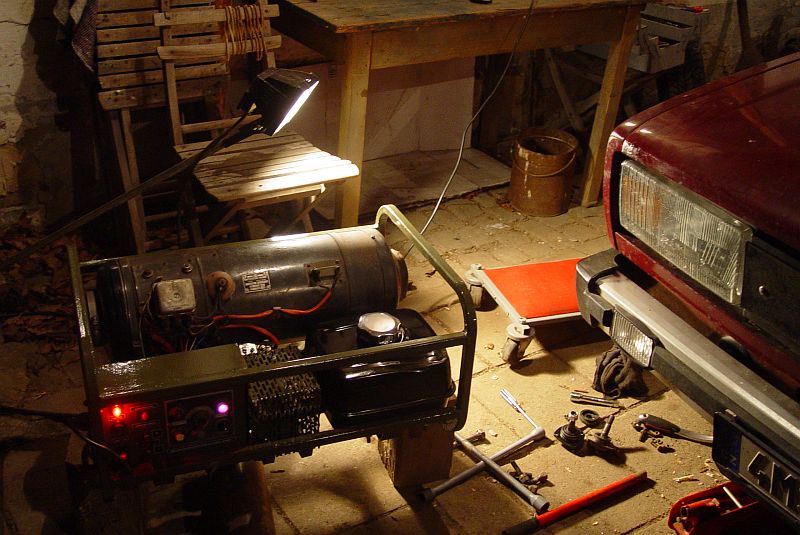

Tak včera večer jsem poprvé užil bufalo, závada na autě přišla nečekána nezvána a jako vždy v počasí pro práci venku ideálním (-12°C). Kdo pozná, kde byla chyba
- Příspěvky: 10683
Vidím se tam povalovat spodní svislý čep ... že by?
Ale to se mi zase nezdá, silnici jsi drhnul naposled před skoro rokem (levým spodním) a říkal jsi, že máš nachystanou ( a už snad i udělanou) GO přední nápravy.
Přesně tak, GO přední nápravy před 8tis. km a půl rokem. Minulý týden řízení opět zatuhlo a o víkendu začal pravý čep vrzat tak, že se za mnou na parkovišti lidi otáčeli. Poučen z předchozích nezdarů jsem na další lyžování po asfaltě nečekal a mrkl na to. Protržená prachovka a čep plný bordela, kus vnitřního kluzného pouzdra už byl vytlačený ven
Jsem tak uvažoval ... čep má zvrchu dolů závit, pak konus, pak takový zůžený krček a pak vlastní kouli. Kam se má při montáži správně umístit horní díra prachovky ? Dotlačit až na krček nebo nechat volně na konusu ? Už si nepamatuju, jak jsem na podzim čepy montoval, ale přišlo mi, jestli čep nemohl prachovku kousnout, jestli nebyla zhrnutá moc dolů.
Jo a samozřejmě starý i nový čep obojí MS, ale každý vypadá úplně jinak

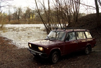

Tak už je tu jaro, z Bečvy včera odpluly ledy a sundal jsem dečku z chladiče. Taky jsem překonal svůj osobní rychlostní rekord v potyčce s Mitsubishi Pajero, 165km/h tacho

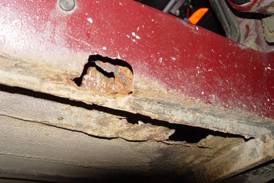

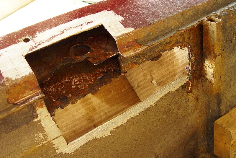

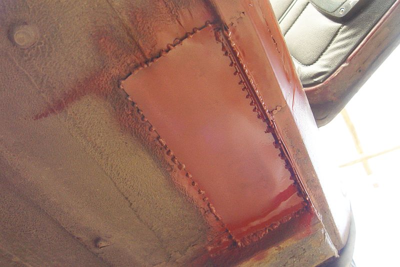

Tak bohužel nezůstalo jen u hrany pátých dveří
Chtěl jsem opravit nesvítící zadní obrysovku ... to jsem neměl dělat
Nešel do ní proud, takže jsem postupně prolezl celý svazek odpředu až ke světlu. Chyba byla jak jinak přímo v konektoru až u světla
Radost z nalezené závady mi ale zkazil pohled pod nohy spolujezdce. Že já vůl jsem do toho rýpal ... mohl jsem si užít krásnou neděli v teple v dílně. Takhle jsem se válel pod autem ve větru a +2°C a honem honem vařil, ať můžu v pondělí jezdit po rodině. No ale jak vidno, vše se nakonec v dobré zvrátilo, až se udělá teplo, tak to ještě pořádně zakytuju a zatmelím a dovařím vnitřek prahu.
