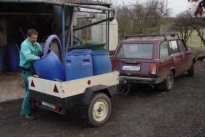

Re: Tomáš - VAZ 21044i "Vážka"
41l, 59.4%. Nás krize střízlivé nedostane
- Příspěvky: 10570
Pokud "jen" 41 litrů - tak to letošní zima moc tuhá nebude . L.
- MartasBrno
- Příspěvky: 4442
Joo, dobře ty, ten vysavač je dobrá věc - u nás to už mají taky a to je práca jedna radost! Jinak naše bývá zhruba v polovičních dávkách, zato na několikrát podle druhu ovoce
Jojo, vývěva super věc. A vůbec, celá ta aparatura je potěcha pro duši technika
No předvčerem jsme degustovali a vypadá to, že se povedla
- Příspěvky: 10570
My degustovali v sobotu ... a soused potom nemohl najít klíče od baráku . L.dvk píše:No předvčerem jsme degustovali a vypadá to, že se povedla

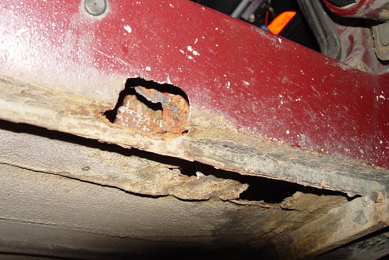

Tak bohužel nezůstalo jen u hrany pátých dveří Chtěl jsem opravit nesvítící zadní obrysovku ... to jsem neměl dělat Nešel do ní proud, takže jsem postupně prolezl celý svazek odpředu až ke světlu. Chyba byla jak jinak přímo v konektoru až u světla Radost z nalezené závady mi ale zkazil pohled pod nohy spolujezdce. Že já vůl jsem do toho rýpal ... mohl jsem si užít krásnou neděli v teple v dílně. Takhle jsem se válel pod autem ve větru a +2°C a honem honem vařil, ať můžu v pondělí jezdit po rodině. No ale jak vidno, vše se nakonec v dobré zvrátilo, až se udělá teplo, tak to ještě pořádně zakytuju a zatmelím a dovařím vnitřek prahu.
