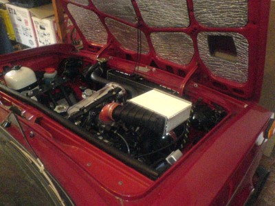

Vašátor-Já už jsem z toho"tuningu" vyrostl spoustu věcí bych znova nedělal (křídlo, podsvícení podvozku,parkovací asistent...). Vím o co mi jde a mám to promyšlené chci staré auto s původním motorem(vylepšeným) a moderní interiér. Dobudoucna přijde ještě nový středový panel pro autorádio s GPS aby to ladilo s palubkou. Na autě pracuju s tátou a oba se schodujeme natom že všechno se musí dělat do detailu ikdyž ty jsou nejnáročnější. Lakýrníka z Polničky neznám, když se bude někdo chtít pokochat nejní problém
Yellow01-U otáčkoměru je palubní pc spotřeba, venkovní teplota... ovládá se těmi červenými spínači nalevo. U tachometru se zobrazují Km. A pak tam jsou kontrolky některé jsem musel vyřadit třeba hladina chladící kapaliny opotřebení destiček...

Musím to pořádně zajet měl jsem problém s čidlem polohy vačky snat uz je to ok. Nato že byl motor v nouzovém režimu to jelo dobře a spotřeba 10l dle palubního pc na ten styl jízdy paráda
Tohle vstřikování z oktávky si s motorem rozumí líp jak to z feldy, rj je víc adaptivní .

Pokud myslíš chipnout RJ z felicie tak ne nepodařilo je to nějakej problematickej krám nemohl sem najít mapu paliva.
Chipovat to co mám tet zatím nemá smysl, motor šlape daleko líp jak s tou feldou volnoběh přechodové stvy a tak... je to dané tím že tahle jednotka je daleko víc adaptivní učí se s motorem pracovat.
Ano vačkový snímač je přes rozdělovač montáž bezproblému.
Po sezóně dám do nádrže plovák z octávky protože mi nefachčí palivoměr a musím to měřit jak u trabata

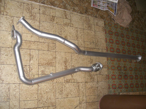

Svařím novej vejfuk 50mm a dám větší turbo
stávající je do 120Hp přetlak jsem nastavil na 0,4bar.

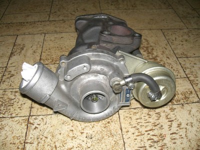

Přetlak 0,4 Bar? To je tak nějak trochu málo, ne? Při standardním stupni komprese a robustnosti kliky je klidně možné plnit dvojnásobkem. Já mám "jenom" 81kW a plním v sérii tlakem 1,2 Bar.
Re: VAZ-21061 & 2106
TDI které je na to stavěné je jedna věc a žigulí benzín je věc druhá. Motor ze kterého mám vstřikování je 1.8L přetlak 0,5-0,6Bar (podle papíru) a 110kW/150 koní. Jak sem psal musím dát větší turbo a v vejfuk.

Jak jsem řekl tak se stalo http://lubos202.rajce.idnes.cz/Turbo_a_Vstrikovani/
Turbo je z motoru volkswagen 1.8T stejně jako vstřikování, vyfuk je 50mm.
(na svaření výfuku jsem použil svářečku vlastní konstrukce http://lubos202.rajce.idnes.cz/Svarecka_CO2/

Pěkná práce
Máš nějakou fintu na výrobu těch přírub ? Odvrat nahrubo a co dál ? To brousíš ručně pilníkem ? Taky jsem to totiž řešil a vnitřky jsem pak zkoušel na přesno obrousit brusnýma kamenama na trnu ve sloupovce, ale práce dost hrozná a výsledek nic moc.
Já jsem si příruby na výfuk dělal taky. Středovou díru jsem nechal vytočit na soustruhu, díry na šrouby vyvrtal ručně a plechy kolem ořezal a dobrousil flexou.
