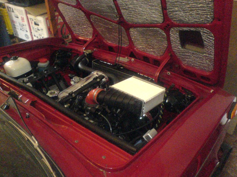

Re: VAZ-21061 & 2106
Přetlak 0,4 Bar? To je tak nějak trochu málo, ne? Při standardním stupni komprese a robustnosti kliky je klidně možné plnit dvojnásobkem. Já mám "jenom" 81kW a plním v sérii tlakem 1,2 Bar.
TDI které je na to stavěné je jedna věc a žigulí benzín je věc druhá. Motor ze kterého mám vstřikování je 1.8L přetlak 0,5-0,6Bar (podle papíru) a 110kW/150 koní. Jak sem psal musím dát větší turbo a v vejfuk.

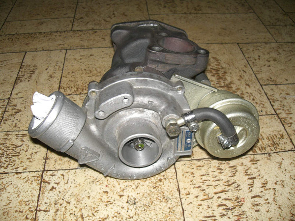

Jak jsem řekl tak se stalo http://lubos202.rajce.idnes.cz/Turbo_a_Vstrikovani/
Turbo je z motoru volkswagen 1.8T stejně jako vstřikování, vyfuk je 50mm.
(na svaření výfuku jsem použil svářečku vlastní konstrukce http://lubos202.rajce.idnes.cz/Svarecka_CO2/
I s tím menším turbem to jezdilo moc dobře najel sem 1000km, jediný problém byl při cestě z Jedovnice. Došel benzín
naštěstí se to stalo 100m od pumpy. Nefungoval palivoměr uže je to opravené.
