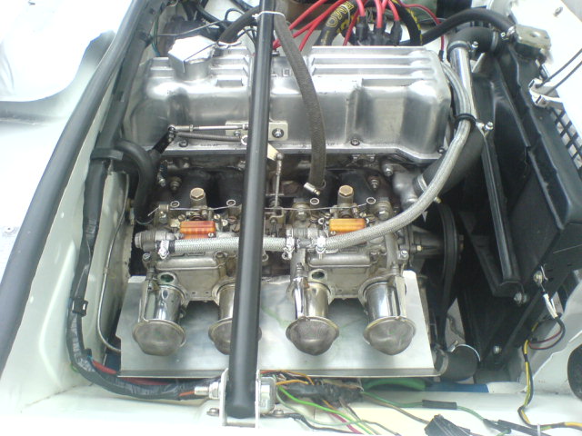

Pája píše:Tak aby to tu nechcíplo, sem v zájmu zvýšení spotřeby koupil nový osazení do karburátorů. Doufejme, že to něco přinese. A nejen na spotřebě.
Difuzory 36, hlavní trysky 145, volnoběný trysky 50, dvě sady vzdušníků 185 a 195, emulzní trubice 7772.6 a dvě kompletní repas sady. ¨
Difuzory 36mm?? To jsem zvědavý co to přinese, zdá se mi to už moc velký. Stejný karburátory jsou dobrý s difuzorem 32mm na 138 koní@5500 ot na dvoulitru. Takže si myslím, že si spíš uškodíš. Ale každopádně se těším na výsledek.

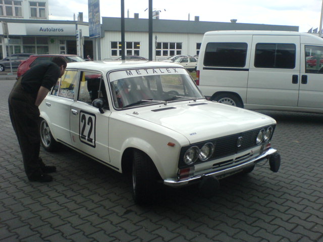

Toto vyfotil kolega, zrovna jak byl na STK, říkal "Jak stál tak v pohodě, ale jak chtěl popojet, tak řev jak cyp"
Jinak dávám to k Pájovi, ten má tady dvojitý karb, a k vůli 4řem fotkám nebudu zakládat téma ;-)

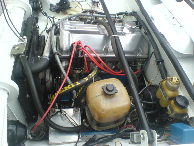

Ještě jedna. To má fakt tak malou nádrž?

Jestli myslíš "to stříbrný" vlevo od nádoby s nemrzkou, tak si myslím, že to nemá s palivem nic společnýho.
Podle těch tlustých gumových hadic Semperit bych odhadoval, že to bude mít něco společnýho s olejem či odvětráním klikový skříně.

je to tak ako ludek pise

zběrná nádoba na olej (oil catch tank?)?

peet2101, tak jest. Na suchu kluku to nevypada, ci sa mylim?
