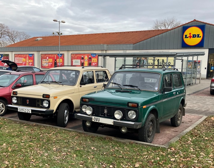

Dneska jsem se v rámci testu spojky stavil do Lidlu a potkal jsem tam Nivu co jsem postoval nedávno do "Žiguláků z ulice". Spojka je OK, pomohla výměna hlavního spojkového válce. Luděk Musil to diagnostikoval na první dobrou, smekám.

az ji zase uvidis, nepodival by ses mi, co ma za ta pridavna dalkova svetla, to dole budou asi mlhovky a to by mi dlouho nevydrzelo... diky
Re: Scotova NIVA
Zkusim se mrknout az zas budu mit cestu kolem. Stoji tam docela casto. Ma tam k tem mlhovkam navarenou ochranny ram z trubky, vzadu docela masivni. Tak asi ma podobnou zkusenost.
