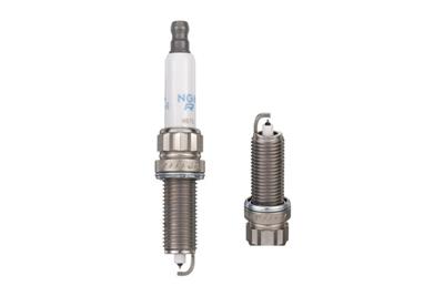

" svíčky s dvanáctihranem" nie nahodou tieto potvory nazyvane Bi-Hex, tie ma prekvapili na Peugeote 3008
- Přílohy
- showimage_shop.jpg (5.64 KiB) Zobrazeno 2195 x
Roman

Ano, Peugeot je nyní dává zcela běžně.
Prostě inovace bez legrace.....

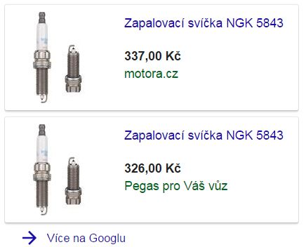

Až na to, že ty "inovované" svíčky jsou v průměru 3-8x dražší než klasika. A divím se, že se dnes v době moderních zapalovacích soustav ještě dělají jednoelektrodové svíčky.(Upálení této jediné elektrody znamená vždy konec zapalovací cívky /transformátoru/).Marek píše:Ano, Peugeot je nyní dává zcela běžně.
Re: Jdeme do nového
Já jsem tuhle svíčku kupoval za necelých osmdesát korun. Vzhledem k tomu, že její výměnný interval je 60.000 km, vyjde vlastně levněji, než s svíčka na Ladu s karburátorem.
Petr HC
Re: Jdeme do nového

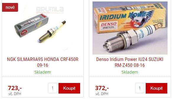

Díval jsem se na ty bi-hex, o kterých psal Roman, ale jsou tam i ceny přes 700 Kč .
Re: Jdeme do nového
Nesmíš nakupovat u zlodějů
Jak jsem psal - na Clio stála jedna svíčka necelých 80 Kč, na Peugeot 308 jsem je minulý měsíc kupoval za 136 Kč za kus. V obou případech se jednalo o Champion, dle výrobců originální díl.
