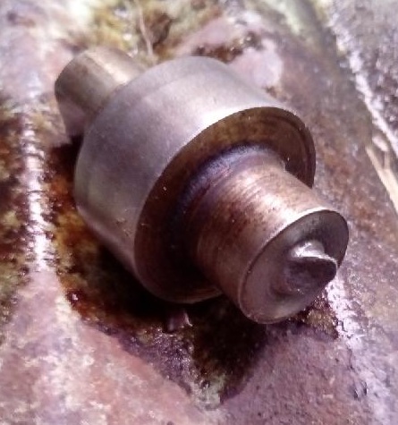

Koupil jsem nove salky a ojnicni nemaji dirku na ostrik valce, vyndal jsem u 1.7spi ojnice a mam tam taky salky bez otvoru, ale ojnice ma navrtanej kanalek a z kazde strany trysku, ale navrtana je jen jedna... ty salky tam asi uz puvodni nejsou, hlavni puvodni asi budou, jsou v horsim stavu. Ted nevim, jestli ty ojnicni navrtat nebo ne.
A potom jsem ve vane nase todle, je to dost velke, to uz musi nekde chybet, mysli, ze jsem tu kdysi neco podobneho videl, ale vubec nevim kde...

Vedla spodneho rozvodoveho kolesa. Brani to zoskoceniu retaze napr. pri vymene vacky.

Ono je to zavit M8 a utrhnut sa to da len pri dotahovani, takze jedine ze to niekto nacal a potom to upadlo. Byt to tam nejak extra nemusi, prsia kvoli tomu musia dole, je na nich taky krizovy naliatok, ktory brani povoleniu toho "sroubu".
