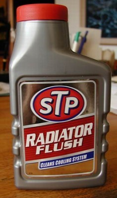

Taky jsem přemýšlel, že by to chtělo okruh vypláchnout, ale kromě nevhodného jaru a lihu mě nic nenapadlo, tak doufám, že dá Vašátor nějaký dobrý tip...

Stačí zajít do obchodu s přípravkama a ND pro auta a zeptat se. Já použil přípravek od STP. Stačí se zeptat v obchodě a rádi poradí. Výrobců tohoto je spousta ...
