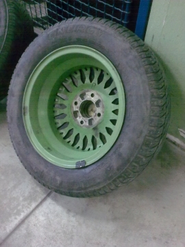

Narvu kola s tímto označením na formana rv. 92 ? Nejde mi o rozměr gum, ale o označení na kolech. Díky :) .

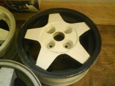

dostanu na Ladu 2107 alu kola z Favorita Black Line? Rozteč je 4x98

takové

dopredu asi bude nutne dat dve podlozky tie origo ale myslim ze jo, sam som mal na aute podobne ale zo skody SILVER LAJN :-D

stredova diera? favo 57? lada 58.5?

Prověřte si tu rozteč. Pokud se nepletu, tak FAVA Black a Silverline byly od 1993 a tam byla nová rozteč 4x100 jako Felicia.
Já mám zatím nenamontované disky z Excelentu r.v.1992, chtěl jsem nechat upravit střed, ale zjistil jsem, že přesně pasuje na Ladu (když mi to říkali v pneuservisu při sundávání gum, moc jsem nevěřil, ale pak jsem to zkoušel na novém náboji ze syslátů a pasovalo).

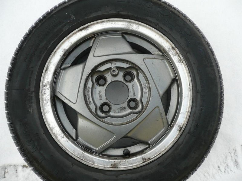

na naboj to pasuje ale ten disk ma troska ine ET a ked sa tam da len jedina original podlozka tak to sucha o brzdovve prasa, preto je potrebne dat tam este jednu pdolozku , alebo osmyrglovat to prasa aj ked neviem ci sa tam este tie 3mm materialu odtial daju zobrat, to clovek zbada ked si to nasadi na auto. . Silverlajn sa robila urcite aj pred nastupom VW alebo tie disky sa pouzivali uz aj predtym

S podložkami kvůli ET je to jasné. Všechny akční modely Favoritů a Formanů se dělali tady ve Vrchlabí. První byl v 1991 po nástupu VW Favorit "Komfort", pouze modrý nebo zelený a tam byla první AL kola z výroby - rozteč 98. Pak byl Marathon (FO), Prima (FA+FO ale bez Al), Sportline (FA) a Excelent (FO). Od 1/1/93 byla nová rozteč 100.

a nemolha to byt napriklad neaka druhovyroba ja som mal teda tieto vid foto, neviem co to bolo za lajn ale bolo tam napisane favorit a teraz si niesom isty ci je to silverlajn alebo neico take a na ladu co sa roztece tyka sedeli super

Ano, toto je typ akční model Komfort a Marathon - 91/92

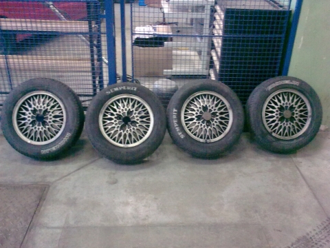

hmmm...ja mam 14" Borbet A, vypada podobne jako tady nahore, myslim ze jsou perfektni pro muj "Rasputin" (01) ...mam tam jako zimni 185/55/14 a letni 185/60/14 (ti 50 uz jsou v pr....). Borbety na nabu jdou, mam vsude 10mm podlozky, ET pro mne nemusi byt jako original, chci aby kola jsou vic venku, je to trosku stabilnejsi v zatackach (?) a taaaaak vic zatez na loziska to neni. Mluvime o cent´ak a ne o 30mm ...
Jsem s tim spokojeni, STK je jiny problem, ano...tak na STK tam davam originalni pneu, a potom to zase vymenim. Policie zatim byli pratelsky, mam cerveny blinkry, uz zadny narazniky atd...se jenom smali a me uctovali 100 Kc za pasek. Kdyz se zeptal kde mam narazniky, tak jsem ho rikal ze uz me zastavili bez a nic nerikaly...a potom jsem ho zeptal jestli nemysli ze auto je hezcy bez narazniky. :o) Pak se smal a rikal ze ale zakon je zakon.
O pneu jsme vubec nemluvili. Ale vim ze to bude problem kdyz mam bouracku a policie se uvedomi ze mam spatny velikost pneu...
ale co mam delat? Bud´ rozsirit originalni rafky nebo si koupit hlinikovy...na velky pneu nechci jezdit.

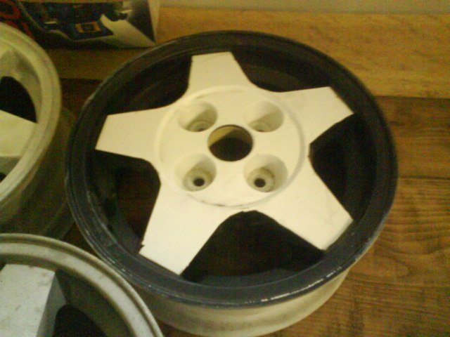

Dostanu tyhle kola na Ladu? Nemáte s nima někdo zkušenosti, vejde se buben a prasátka? S pilníkem na středovou díru počítám :) a rozteč šroubů sedí. 4x98 5J/13, ET neznám. Dík
