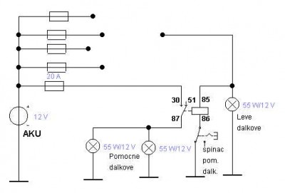

zelvotron píše: Nebo by jsi je moh připojit na stávající dálkový (samozřejmě předtím prověřit dimenzování pojistek a relé)
Rozhodně NE. Projděte si :
Fórum: Elektrická soustava Zaslal: so prosinec 13, 2008 19:49 Předmět: světlo nefunguje
Zapojil bych takto:
Naposledy upravil(a) Petr HC dne sob led 10, 2009 23:56, celkem upraveno 1 x.
Příspěvky: 4721
Na stávající dálkový by jistě vyletěla pojistka v okamžiku zapnutí světel.Mám vyzkoušeno na fáčku. Normálně se natáhne nový drát ze svorky + z baterie a bude to další okruh.Samozřejmě to bude ovládat relátko. :wink:
Příspěvky: 6290
V tom případě bych relátko přídavných světel zapojil tak aby ho spínal ovládající obvod relátka dálkovejch světel, ale každýmu soudruhovi podle jeho gusta ;)
Až bude příležitost změřím ten pokles napětí, přijde mi to nějak hodně a spíš bych to viděl na vadu kusu, uvidímež.
Příspěvky: 4721
Docela to zapojení chápu, ale jak tlustý mám zvolit dráty? Možná že to dám k elektrikáři, protože než shánět konektory,dráty, vypínač a patici k relátku tak to nechám udělat u něj, když ty věci má doma.

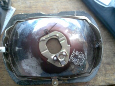

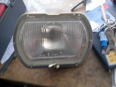

EDIT: a dneska jsemsi na Tebe vzpoměl, viděl jsem pohozený světlo který bylo jako nový a byla tam i ta patice, snad to bylo to co sháníš, ale vypadalo to na H4, tak jsem to nechal ležet dál.Světlo bylo něco jako z mosviče nebo z wartburga, nepoznal jsem to.Chceč to radši ofotit a kdyžtak sebrat? Ještě to tam určitě bude. :wink:
Když ti to nebude činit potíže,tak jo :wink:
Příspěvky: 4721
radek mb píše:Když ti to nebude činit potíže,tak jo :wink:
určitě ne, přeskočím jen plot k sousedům a hned jsem zpátky. Tak Ti tu zítra nechám fotku, jak to vypadá. :wink:
Příspěvky: 4721
Tak jsem se zmocnil toho světla.Radku je ten plíšek tam, to co scháníš?
z čeho je to světlo netuším.
