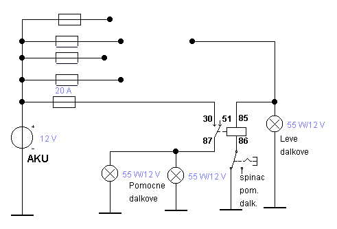

zelvotron píše: Nebo by jsi je moh připojit na stávající dálkový (samozřejmě předtím prověřit dimenzování pojistek a relé)
Rozhodně NE. Projděte si :
Fórum: Elektrická soustava Zaslal: so prosinec 13, 2008 19:49 Předmět: světlo nefunguje
Zapojil bych takto:
Naposledy upravil(a) Petr HC dne sob led 10, 2009 23:56, celkem upraveno 1 x.
Příspěvky: 4721
Na stávající dálkový by jistě vyletěla pojistka v okamžiku zapnutí světel.Mám vyzkoušeno na fáčku. Normálně se natáhne nový drát ze svorky + z baterie a bude to další okruh.Samozřejmě to bude ovládat relátko. :wink:

V tom případě bych relátko přídavných světel zapojil tak aby ho spínal ovládající obvod relátka dálkovejch světel, ale každýmu soudruhovi podle jeho gusta ;)

Docela to zapojení chápu, ale jak tlustý mám zvolit dráty? Možná že to dám k elektrikáři, protože než shánět konektory,dráty, vypínač a patici k relátku tak to nechám udělat u něj, když ty věci má doma.

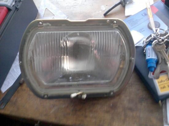

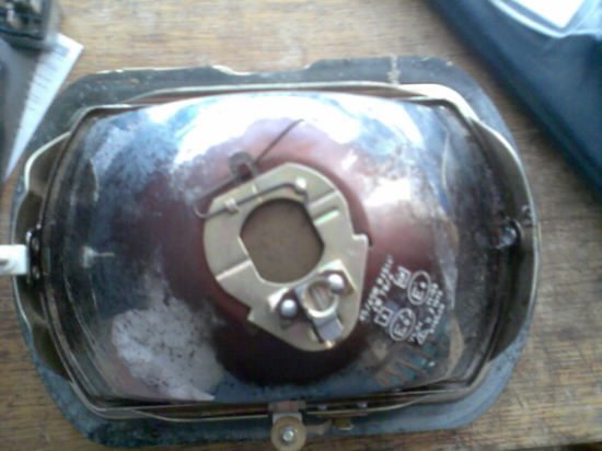

Tak jsem se zmocnil toho světla.Radku je ten plíšek tam, to co scháníš?
z čeho je to světlo netuším.
