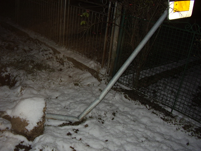

Tak, nova foto :lol: Viac som včera nafotiť nestihol :P

tyjo taky se zakladem.. . nic prijemneho :-( ale OPRAVA kazdopadne...
