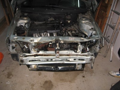

Tak nakonec to po odstrojení nevypadá tak zle, poděkování tentokrát patří Čahymu, Plavcovi a Aapetrovi.
Motor se sice hnul, ale prasknul pravej závěs, takže místo uchycení se nehnulo, ještě doufám, že se nehnulo uchycení na kornoutu tlumiče, kde má 16v uchycený táhlo od hlavy (to šlo do kytek). Geometrie byla špatná už předtím :-) myslím, že v nehorším to půjde nějak rozumně doseřídit.

Jiri: dík, no je to tak, v autorizáku ( ... :) )odhadem 40, takhle to doufám srazím na polovinu.
A heleme se... :mrgreen:
http://forum.ladaklub.com/viewtopic.php?p=195339#195339
Ten motor mám utrženej stejně, akorát skončil o ten kousek ne vpředu, ale vzadu. U tohodle tomu teda trochu nerozumím, mě šlo čelo až k hlavě (a ta je taky u 16v daleko větší), kdežto tady u toho se náraz na motor nemoh dostat... :?

No tak přesně takle jsem to měl taky utržený po bouračce.Myslím že se mi tenkrát opíral alternátor o tu tyč před motorem.Protože to za jízdy vydávalo dost zajímavý zvuky, ale domů tp bylo kousek tak jsem to dojel po svejch.
Tady to vypadá že držák ulomila setrvačnost

Saša píše:Tady to vypadá že držák ulomila setrvačnost
JIstěže, mě setrvačností tenkrát letělo dopředu všechno to haraburdí co jsem měl na sedačkách a vzadu, to bylo věcí, který jsem kdysi nemohl najít a pak se mi objevili vepředu. :D

kurnik eště aby ne.. dyk ten motor váží pěknejch pár kilo a ta kinetická energie při nárazu... možná kdyby to bylo z plechu tak by se zdefotmoval. tohle je nějaká slitina takže to rupne. otázka je jestli to tak není i konstrřukčně myšleno protože když by byl motor natvrdo přidělanej tak by se taky mohlo podělat lecos v něm takhle to při nárazu částečně absorbuje ten držák než praskne.

Saša: No ta setrvačnost vypadá logicky, na druhou stranu, to auto z inzerátu asi nebyla zase taková rána, odhadem 10 - 15km/h (rozdíl rychlostí), to by ten držák musel být vysloveně aušus, aby tohle nevydržel. Ale je pravda, že jiný vysvětlení se moc nenabízí a ten držák taky není dělanej na zatížení vodorovným směrem, ale jen na svislý zatížení, no těžko říct. Možná je to i záměr, aby se vždycky ulomil držák a tím ochránil místo uložení motoru v kastli aby se nehnulo, potom by to měli dobře vymyšlený :)
