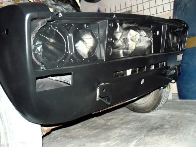

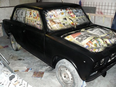

Příspěvek od slama »
A teraz trošku k veci. Fotky z procesu gitovania/tmelenia nemám (nechcelo sa mi fotiť :D ). Môže to pripadať ako jednoduchý proces, no poviem Vám, že je to pekne zdĺhavá činnosť a i napriek tomu ako som sa snažil pár kazov po nastriekaní auta epoxidovým základom vyšlo na povrch. No nebude to ako lak porsche, ale určite bude aspoň 99 krát krajší ako pôvodná karoséria :D ...
Toto je vlastne približná podoba, ako to vypadá momentálne. Až na to, že základ je už obrúsený (šmirgľom 1000 pod vodou) a pripravený na lak. Bude mi to striekať známy normálne v kabíne, takže kvalita by mala byť OK a taktiež by to mohlo byť trošku za "priateľnejšiu cenu" tak uvidím (predbežné výpočty tomu i nasvedčovali :D ). No hovoril mi, že lepšie urobím, ak mu to donesiem komplet a tak musím vytmeliť ešte aj kufor a prednú kapotu a pár drobností. A keďže momentálne mám na auto čas len cez výkend a to len občas, tak ešte nejaký ten čas. Zatiaľ som v tom, že pôjdem do kombinácie čiernej a modrej metalízy no uvidíme ;) ...

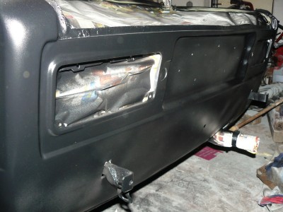

Trošku z iných pohľadov ...

:shock: boha, budem sa zase opakovať, ale paráda, veľmi sa mi to pozdáva :wink: pekné kolieska a bude ťahať pohľady ostatných šoférov :)

Je to super prácička.A sem zvědav jak auto bude vypadat ve finyši,ale myslím že určitě suprově.Tak jen tak dál :D

Odporucal by pred konecným striekanim nahodit kontrolnu vrstvu, pretoze na ciernej vidno aj to, co tam skoro ani nie je :)
