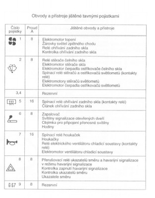

dál by mě zajimalo jestli jsou ve 07 pojistkovce nějake volne pozice, jakože myslí pojistky ktere zatím nejsou používány, nebo jen volne konektory pro nove nesmysly ktere budou žrát (napřikald přidavne světla a podobně)..
a další věc, v autě jsou dráty ktere jsou: červený (nebo spíše do ružova) se světlím proužkem a žluty s proužkem (myslím že proužky jsou u obou kabelu šede, nebo modre) k nim jsou napřiklad v palubce připojene ruzne budiky, nebo svetylka, nebo třeba větrak.. jeden je zavislej na kličku druhej ne, máte někdo zkušenost s připojovaní novejch věci na tyhle kabely (napřiklad radio, nebo třeba central a podobne), jde mi o to aby když na to naložim "moc" věcí abych nevyhořel, nebo je možne na to něco přidat....
- Příspěvky: 10661
Kdysi jsem proměřoval pojistkovou skříňku na bývalé 073i a měl jsem na kousku papíru zakresleny "pozice" pojistek č. 3 a č. 4. Jestli ten papír najdu - dám to sem. L.

pijistky
Expedice Estonia 2010
Octavia combi 1,9tdi
Little Red Riding Hood
- Příspěvky: 2585
Je to z knížka "Návod na obsluhu VAZ 21044 a21073" , co se snad dávala k autu, když se kupovalo nové. Jsou tam vlastně jenom takové základní věci, jako rozměry, technické údaje, jak se co ovládá, kde se co zapíná a vypíná atd. Klidně můžu oscanovat a poslat.

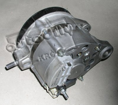

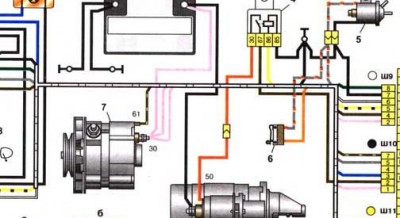

hele jen tak nějak... tohle schéma zdá se býti zapojení jakože altiku s reglerem na těle že??.. viz obrázek... takže můj kýžený altík má vzadu šroub kterej dealuje štávu do auta, jeden kabel jde na baterku a další dva vedou někam do pojistkovky a pak myslím že jen jeden nebo oba dva na klíček ne??.. a pak má dál jen JEDNU (??) přípojku na faston, ktera slouží pro kontrolku dobijení a ta už je připojena napřimo na kontrolku??.. to znamena že by z toho mělo lezt (-)??..
- Příspěvky: 11109
Z toho obrázku nelze určit, co je to za typ, to již může být něco novějšího. Pokud seženeš altík z nějakého sovětského žigula co bude mít regulátor hranatý, tak přivádíš +12V přímo na regler, kontrolka je volitelná. Pokud ulovíš "íčkový", tak je buzení honěno přes žárovku kontrolky dobíjení, to ti, ale zodpoví Saša. Nejdřív si ulov altík, nafoť a pak můžeme diskutovat
Kontrolka dobíjení je v tachometru "uplusená" a jiná než kontrolky okolo (12V/3W) To platí pro altíky s regulátorem uvnitř . S jiným zapojením jsem se nesetkal , krom "kulaté řady" .
