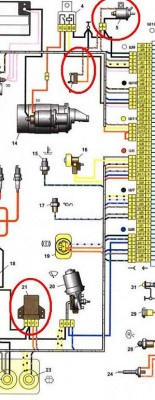

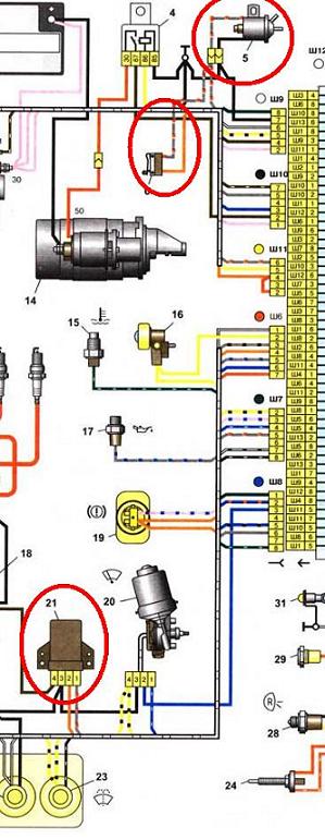

potřebuju vyřešit trušení kabeláže.... když ty dráty prostě dám pryč tak bude vše OK??... když tam zůstanou a nezapojim je co se děje.... a jen mě poopravde jestli se jedná o tu černou krabičku na levém podběhu a bordel na pravém??...

stačí to odpojit a nechat tak, třeba systém AXTEC má stejnou kabeláž, má jen trčící konektor ze svazku kabelů, dokonce íčko také...a jedná se opravdu o tu černou krabičku a vedou k ní 4dráty. Pokud se s tím chceš drbat, můžeš dráty nějak odstranit, ale neřešil bych to, nezapojením vyřadíš z činnosti jen ten systém

Drobek81, díky... no už je mam smotane do klubička a vysí pod pojistkovkou a čekají na odpojení.. takže když je prostě odpojím tak se nic nestane jo??. to je fajn.... a ještě jedna věc.. na levém podběhu.. (z pohledu řidiče) mi zůstal jeden černý drát, který vede do pojistkovky... kam s ním??.. mohl by to být kabel k otáčkoměru??... ten sem nenašel...

jeden černý drát myslíš od té černé skříňky? To asi bude "home-made" jinak nevím...nepamatuju se na žádný černý drát na levém podběhu. Jestli vedl k cívce nebo k tomu řídícímu bloku, pak může být k otáčkoměru-pokud ho odpojíš, nebude fungovat otáčkoměr a po odstranění drátu ho můžeš dát až k cívce...osobně bych dráty neodstraňoval, ničemu tam vadit nebudou a kdykoli se rozhodneš tam dát ekonomizér tak možeš...
Aby motor běžel na volnoběh, musí být elektromagnetický ventil průchozí - otevřen. Zavírá se jen při brždění motorem, tj. v kombinaci nesešláplý plyn a otáčky větší než 1600/min. O to se stará kombinace mikrospínač-řídící blok. Když ventilu odpojíš napájení, tak se zavře a je problém. Místa, kde je ventil připojen (sací potrubí a soustava běhu naprázdno) musíš propojit hadičkou a potom můžeš elektrické části odstranit. Jeden vodič k mikrospínači (oranžový) je +12V, druhý vodič ("pruhovaný") jde současně na jeden pól ventilu a na vývod 1 řídícího bloku na levém podběhu. druhý pól ventilu je kostřený. Od cívky jde vodič pro snímání otáček do řídícího bloku a pokračuje k otáčkoměru, ten musí zůstat. Zbylé dva vývody řídícího bloku jsou +12V a kostra.
Já bych se taky přimlouval k prostému odpojení a elektriku bych "nepáral" - ničemu to tam nevadí. Akorát se musí propojit hadičkou ona dvě místa na karbecu a sání poté , co se odpojí hadičky k ventilu. Ventil nestačí odpojit jen elektricky.

Drobek81, ale ty..... psal sem že ten černý drát vede přímo z pojistkovky... nebyl niijak připojen k tomu ekonomizeru.... ale jelikož jsem nakupoval u wejry, ta je eletrika na cáry a půl drátu ustříhenejch, tak nevím k čemu tam je.... jediné co by mohlo tak otáčkoměr, protože ten jsem nenašel...

ještě jedna věc... na pojistkovku uplně v pravo vedou dva bíle konektory (myšleno v motorovem prostoru a z pohledu řidiče... )... ale nevim keterej zapojit v levo a kterej v pravo... oba jsou bíle a protikusy také... nějaká rada??....
a ještě ke konci... potřebuju zapojit dobíjení podle klasiky 01.... čeho se vyvarovat, atd... a jak to propojit s pojistkovkou 07??..

tak to bude asi otáčkoměr, musíš jít po drátu(zjistit, kde vstupuje do pojistkovky)
Co se týče dvou bílých konektorů, tak bílý je jen jeden, druhý má být žlutý(ale většinou vybledne a je bílý
Ale nezbývá, než zjistit ze schematu, kterej je kterej(podle toho co jsi přiložil výše, má žlutej na sobě nějakou oranžovou propojku a jeden pin nezapojenej).Pokud jsou i na pojistkovce oba bílé, pak bude potřeba kouknout k někomu.
