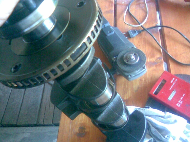

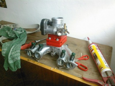

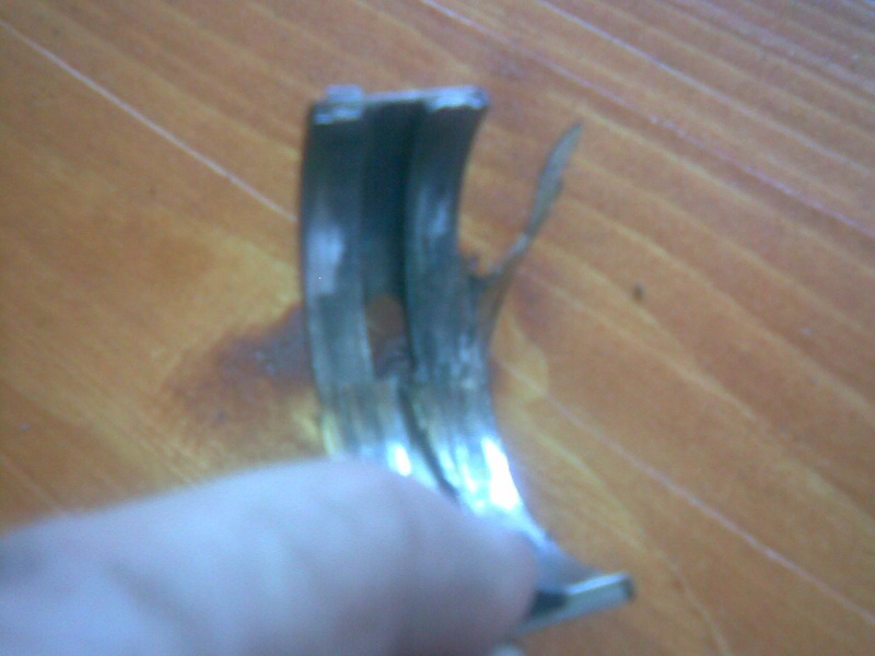

Tak som rozoberal dalej... vytihol indukcny masku pre indukcny snimac natocenia kluky, zistil, ze su zadrete 2 ulozenia kluky (octavia), dalej som v skole skusal cerpadlo a vstrekovaci uhol. Tu je dalsia vec, ktoru potrebujem- vyrobit podlozku do sania na vstrekovac. Sanie ide predsalen povodne z lady a hore bude skrtiaca klapka. Kto by mi s tymi podlozkami pomohol? Podrobnosti dodam, bude treba 2ks ( na 1. 2. a na 3. 4. valec), zaplatim... zelezo / hlinik, aj s materialom mozem pomoct. Treba na to asi frezu. Vdaka za ponuky.
podlozka, ktoru potrebujem vyrobit... 2 podlozky pre pripojenie vstrekovacov
Ulozenie kluky... neviem teraz ako sa to vola. Bola na tom vrstvicka kovu, ako zlisovany plech... vysledok pridretia kluky.

kluka octavia, hore maska pre indukcny snimac
hlava octavie, sanie... vidiet, ze vstrekovaci ventil originalne smeruje luc paliva aj hornu cast sacieho vedenia (cistejsia)

To uložení je "pánev" nebo "šály" . Paprsek (lůč) benzínu stříkají na ventil za účelem jeho ochlazení a odparu benzínu který se tím lépe promísí se vzduchem .

Vdaka. Presne to som tiez riesil, ci vobec mozem striekat na ventily, aby im ta zmena teploty neublizina na vlastnostiach. Zacal som navrhovat tvar tejto redukcie... na obrazku je motor lada, vstrekovac octavia a luc s presnym uhlom. Zda sa, ze dlhsi medzikus bude jednoduchsi, dufam, ze nebude problem s prichytenim povodneho sania... doma to este pozriem. Skuste poradit, kde zozeniem hlinikovu kocku cca 10x7x5cm? Nejaky obchod... ak nie, skusim zberne suroviny.
http://podvodnik.szm.com//sanie%20ventil-2.jpg
http://podvodnik.szm.com//sanie%20ventil-3.jpg

Popravde ja som na to tiez zabudol, az teraz, ked som sa dostal do garaze... ale zatial posielat nemusis, urobil som tam drziak. Len ak by pri startovani nesedel, napisem.
