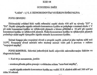

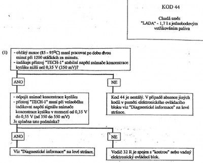

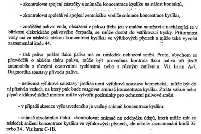

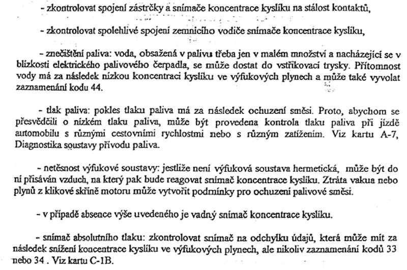

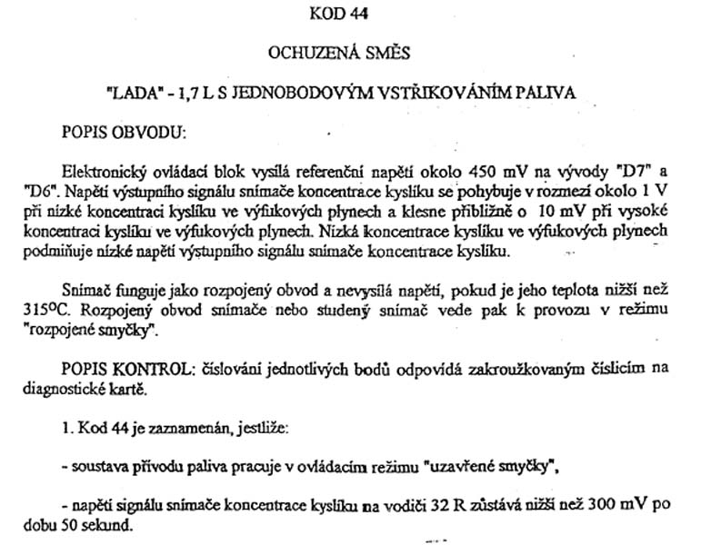

Jak tomu mám rozumět ? kódy jsou dvou číselné! vždy . (počet bliknutí krátká mezera , počet bliknutí dlouhá mezera) a znovu další kód . (třeba blik,blik,blik,--blik,blik,-------)=32jakke píše:ne kod 1,2,3,4 ale že to blikalo 1,2,3,4a 6 kát za sebou
Tu začíná pravděpodobně pro tebe problém . V žádném případě to nemusí znamenat vadu Lambda sondy . Musí se udělat test . Většina závad hlášená "počítačem" je důsledek a né příčina. Pro mne to není problém . Je potřeba ale znát jak celý systém funguje .jakke píše:asi to bude zase on a co stim kodem 44 mám asi dělat koupit lambda sondu ?
- Luděk Ondrůch
- Příspěvky: 1541
Dle servisního návodu to jde také ale "velmi složitě" když znáte systém jde test provést jinak .
Příklad CHudá směs: počítač hlásí chybu 44 .Stačí jakýkoli multimetr a připojit ho k výstupu ambdy ta bude trvale na nízké úrovni cca0,2V a Vy nevite jestli je vadná lambda nebo je opravdu směs chudá .Test:Stříkněte trochu benzínu (stříkačkou) do sacího potrubí a měřák Vám musí hned "vyběhnout" na cca 0,8V .Když se tal nestane je lambda v háji .A takhle jednoduše se dá otestovat celá elektronika .Než nadatluji tohle měl bych celý test všech obvodů hotový.
