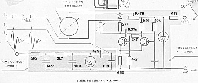

Petr HC
To vůbec není o cívce - resp. vliv cívky je zanedbatelný. Je to jak píše Martas Brno. Spínací tranzistor bezkontaktu je chráněn zenerovými diodami nebo transily proti špičkám indukovaným do primáru, tudíž impuls pro otáčkoměr je nedostatečný. Řešit by to šlo jedině úpravou vstupního obvodu otáčkoměru. Pokud někde najdeš schema, můžeme se o tom bavit dále.Dusan píše:pozri namontuj to tam... a ak ti nebude ukazovať tak daj staru cievku naspäť... a bude to ukazovať ok ?

Schema je tu

Petr HC
Myslím, že tu Saša jednou psal, že otáčkoměr resp. zapojení uvnitř je spouštěný pomocí záporných 300V špiček, které vzniknou při rozpojení kontaktu.
Pokud tomu tak je, tak ale elektronický zapalování tyhle záporný špičky nemá...
Ale zase někdo píše, že mu to fachá.. tak teda nevím, asi to s těma -300V nebude pravda. Jinak velikost kladné špičky je stejná jako u klasického kontaktu. Teda alespoň měřeno na ele. zapalování favorit, tj. těch 300V
Petr HC
Monostabil nemůže být spouštěn zápornými špičkami - na vstupu je NPN tranzistor a ZD ve tvarovači impulzů propouští zápornou půlvlnu max. 0.7 V, kladnou do výše Uzd.popest píše:Myslím, že tu Saša jednou psal, že otáčkoměr resp. zapojení uvnitř je spouštěný pomocí záporných 300V špiček, které vzniknou při rozpojení kontaktu.
