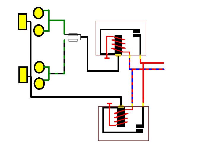

Asi takto nejako to planujem zapojit može byt? :wink:

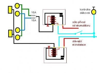

Matěji, trošku sem ti to upravil. Ještě pořád to ale neobsahuje všechny popisné prvky, ale zhruba takhle bych ti to doporučoval.
upravené schema
upravené schema

Hurikán, No ale nechapem prečo tie predne svetla zapajat hentak tearz ked sa mi vypali pojistka nesvieti mi prava a lebo lava strana nechcem to prerabat aby my nesvietili stredy alebo kraje a tak ako to mam ja prava a lava tak je to origo tak načo to prerabat dlej v tej mojej scheme niesu dokreslene stretavacie a kontrolka dalkovich ved stači ak bude len jedna alebo pridavne svetla musia mat vlastnu?

Ano takle to mám zapojený na Favoritu.přídavný dálky mají svoje relé a svůj vypínač, takže je s hlavníma dálkama zapnout můžu a nemusím, při přepnutí na tlumený zhasnou hlavní i přídavný dálkáče současně. Jen bych ctěl vědět maličkost, mohl by tam prosím autor toho obrázku doplnit i čísla konektorů na relátku?Co konkrétně zapojit na na pozici 85, co na pozici 30, atd. Díky. Na 111ku asi taky budu muset ty světla přidat, protože v základu to hrozně slabě svítí a to mám nový světla bez čočky. :wink:
Příspěvky: 10692
Čísla konektorů na relé mají následující význam:
30/51 - silový , vstup , (akumulátor)
85 - ovládací (plus)
86 - ovládací (minus/kostra)
87 - silový , výstup , (světla, ventilátor, ...)
