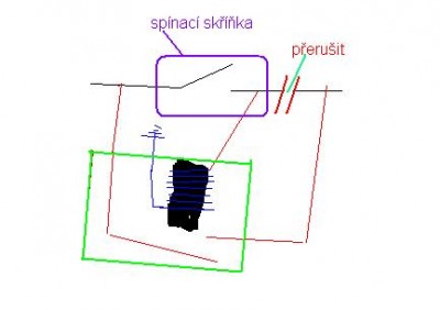

Jde o to, že v místě poškozeného kontaktu teče velký proud a kontakt se pak opaluje či dokonce pálí. Řešením by bylo kontakt "odlehčit" relátkem.

a jak to udelam? jsem laik

Lada 21053 píše:nekamenovat
Tak tomu říkám "šém ham fórář" zapojení je fungční , ale jestli to kubahosi pochopí (bez urážky) Tak smekám.... .
PS : Chce to trocha představivosti. :roll:

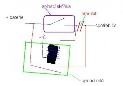

v rámci svých možností jsem to vylepšil
uf uf - to je krásný obrázek   že   ???
